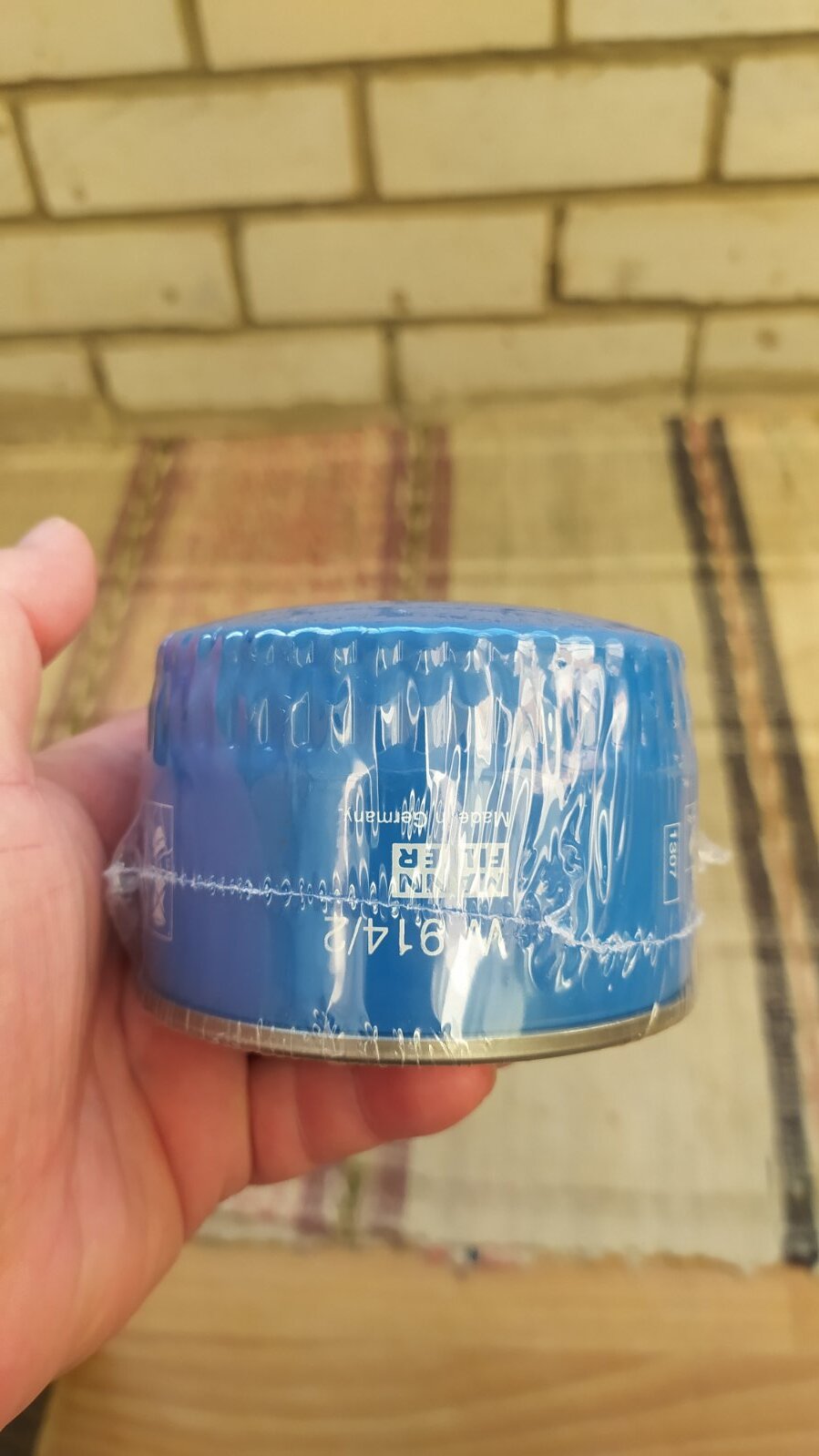

Mann W914/2 Made in Germany - пилил torcon

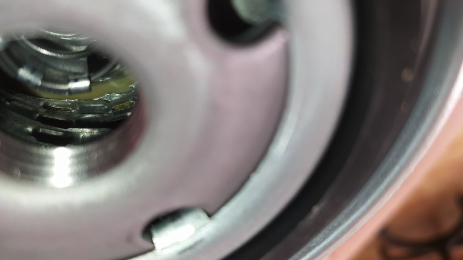

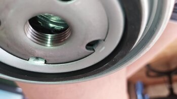

Купил на озоне. Пришло в картонной коробке обычной. Наклеяна небольшая этикетка. голограммы нет. штрихкода нет. полос на резинке нет. и на стакане прорези а не круглые отверстия. ЛЕвак?
Оформил возврат. Посмотрел отзывы я уже не первый. Резьба кстати хорошая. и Вес 400 грамм. Если б раньше не покупал бы Ман то не заморачивался бы.
Конечно левак. Типа немецкий фильтр (Made in Germany) затянут в пленку - не бывает. Во втулке вместо нормальных отверстий "рыбья чешуя", тоже не бывает на этом фильтре, да и втулка не такая, перепускной клапан хоть и немного похож, но не такой. Короче, явная подделка.
Изменено пользователем Andrey_74

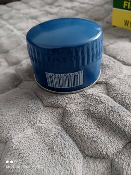

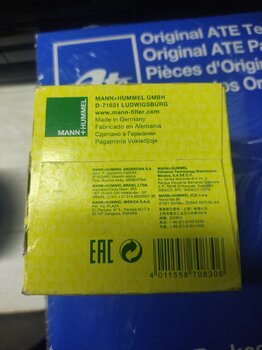

Всем привет. Приобрёл фильтр в компании Авто-Евро. Первое что не понравилось - упаковка никак не защищена. Наклейки с проверочным номером нет. Почитав тему судя по коробке понял что скорее всего левак. Глядя на сам фильтр начал сомневаться. Резьба вроде ровная, материал уложен нормально, на верхней части есть гравировка, на фото кое как можно разглядеть. На резинке 3 синих отметки. Правда стираются легко, одну стал и на фото осталось 2. Собственно, вопрос -можно ли это ставить?
Deniskin163 , по пунктам:
1. Проверочного кода нет, потому что официальных поставок нет.
2. Наверху не гравировка, а надпись, которая светится в ультрафиолете, найдете фонарик, посветите.
3. Метки на резинке действительно стираются.
4 Внутренняя втулка, заклепки и фильтрующий материал манновские, антидренажный силиконовый клапан тоже и т.д. и т.п.)).
Короче, у вас нормальный фильтр).

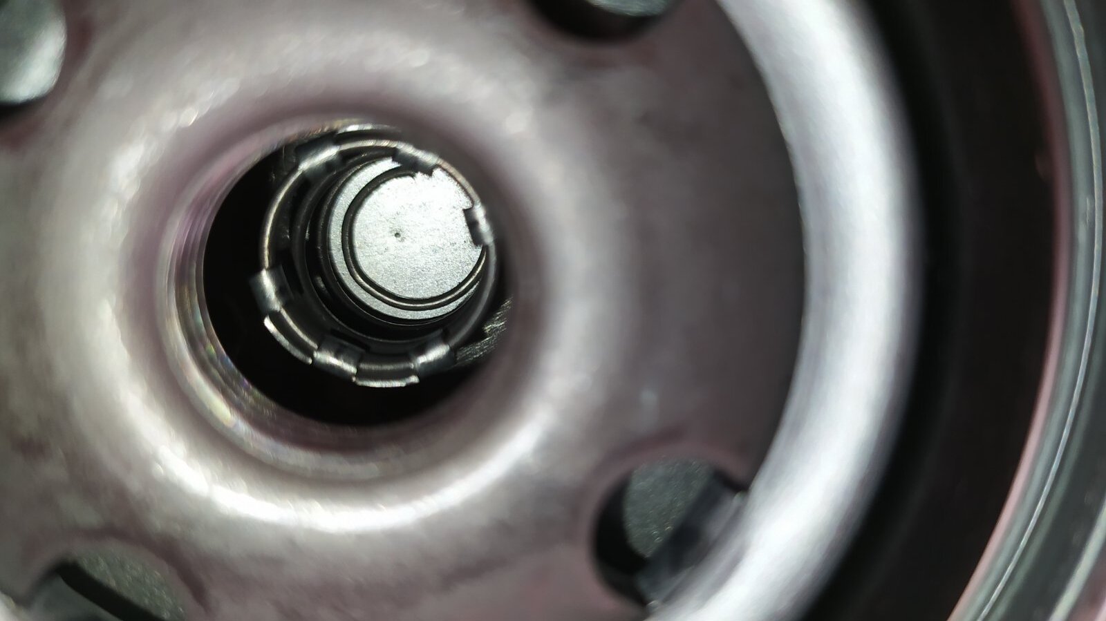

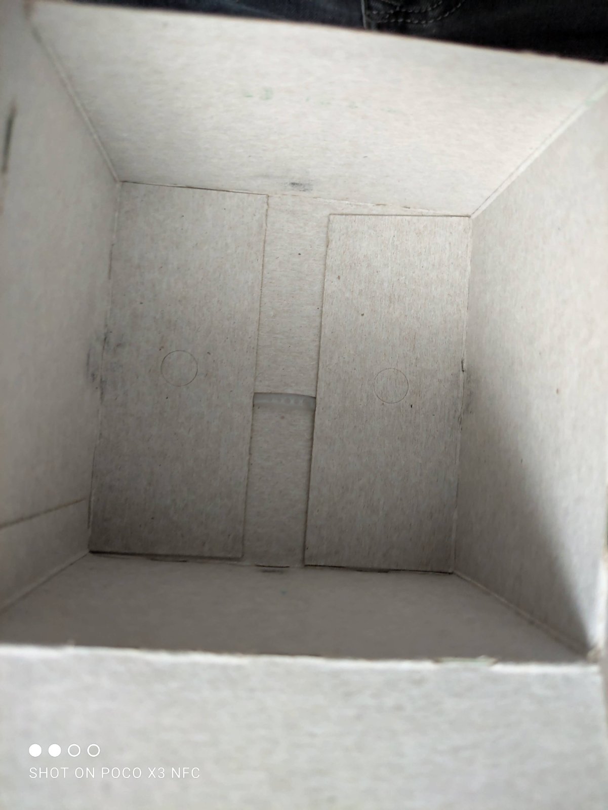

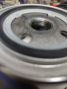

Вобщем заказывал на Яндекс маркете 2 шт. по 515 р. На коробке приклеен стикер с данными продавца и страной-изготовителем Босния Герцеговина. 1.thumb.jpg.5441b98fd91395ae55049745540eddd3.jpgК коробке претензий нет: то что должно светиться в УФ -светится (три капли, модель фильтра, МАИN-FILTER (именно так МАИN - я х.з. - так и должно быть?)). Плюс клей на дне коробки аля валик термоклея (раньше не обращал внимания). Проверочной бирки нет (как я понимаю - теперь это норма, ее наличие скорее признак левака?).2.thumb.jpg.c50b3cd4bad001750957a923aa42cc30.jpg
3.thumb.jpg.8c355d013b45bd711edcba83823c2c83.jpg4.thumb.jpg.cb6a29b50620ef3774ff954912c186dd.jpg5.thumb.jpg.8235f9f015478c9590856d171945ab62.jpgСам фильтр: резьба хорошая, на корпусе 4 характерные "вмятины" у дна, в УФ надпись имеется, даты на фильтре и в УФ совпадают, на резинке три синих полоски (стираются, но не маркер), резинку хрен вынешь, противодренажный клапан держит великолепно, внутренняя втулка на двух клепках,  бумага из того что видно - уложена равномерно, потёков клея не видно, перепускной клапан на 4 усиках. Остальное можно узнать только при вскрытии. Меня смущают только 2,5 момента: страна производства Босния и Герцеговина (так и не понял хорошо это или нет)и УФ надписи на корпусе фильтра (вроде бы только на чистокровных бюргерах было, не?). И надпись в УФ на коробке МАИN.
