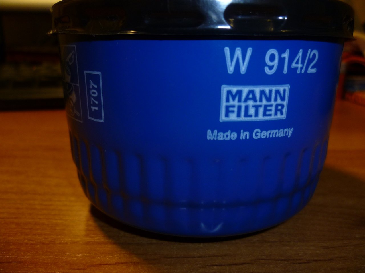

Mann W914/2 Made in Germany - пилил torcon

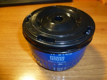

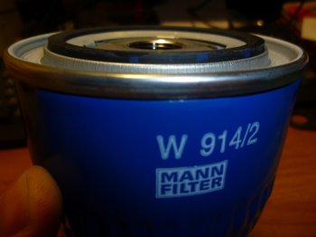

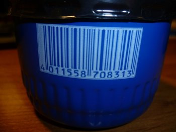

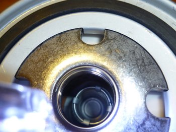

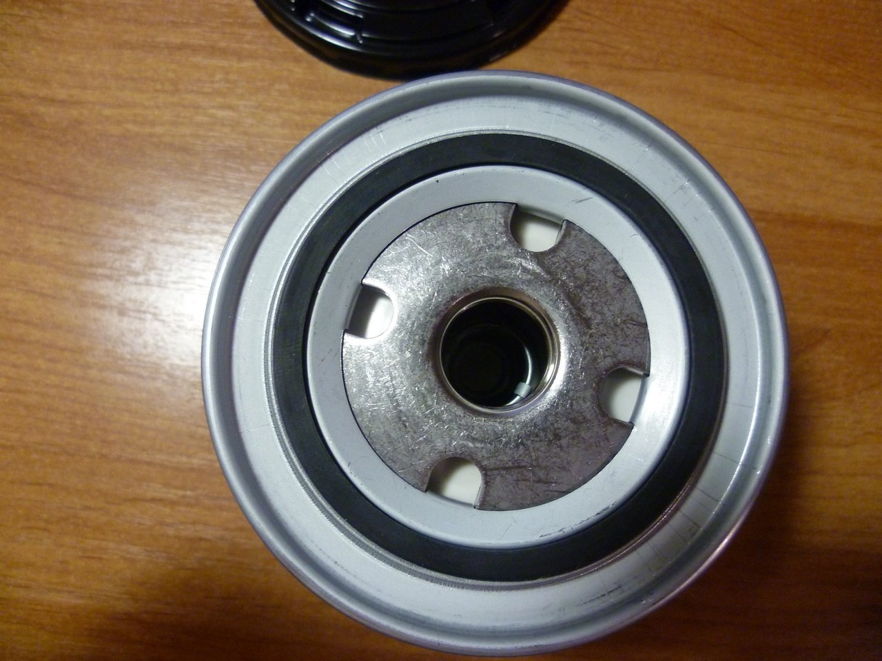

Купил в фильтр W914/2(10) (без коробки, с черной заглушкой, штрих-код заканчивается на 13 вместо 06 у коробочного).

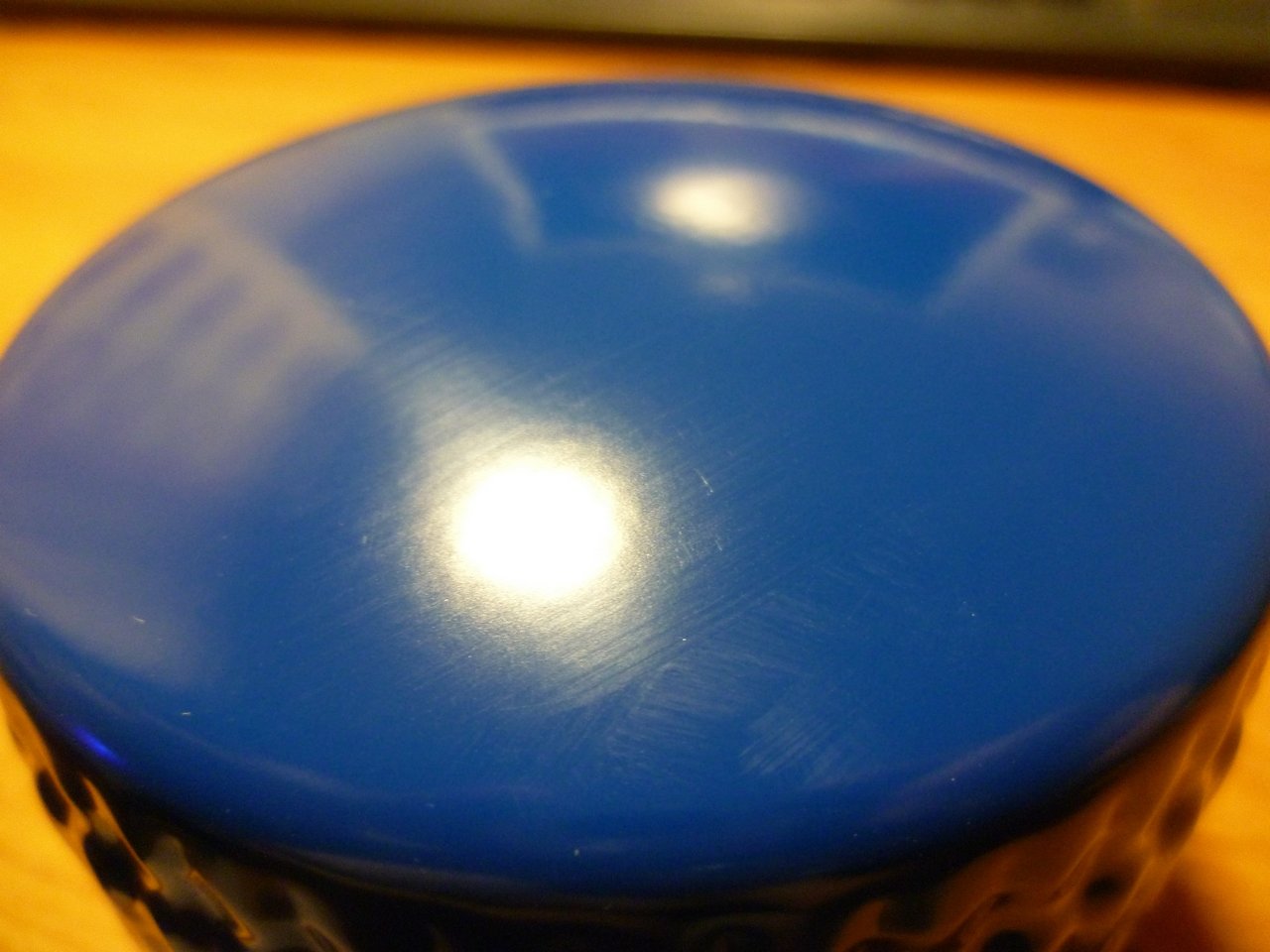

Смущает что нет лазерной гравировки на донышке, а так же стер ногтем синюю полоску (было 3) на уплотнительной резинке.

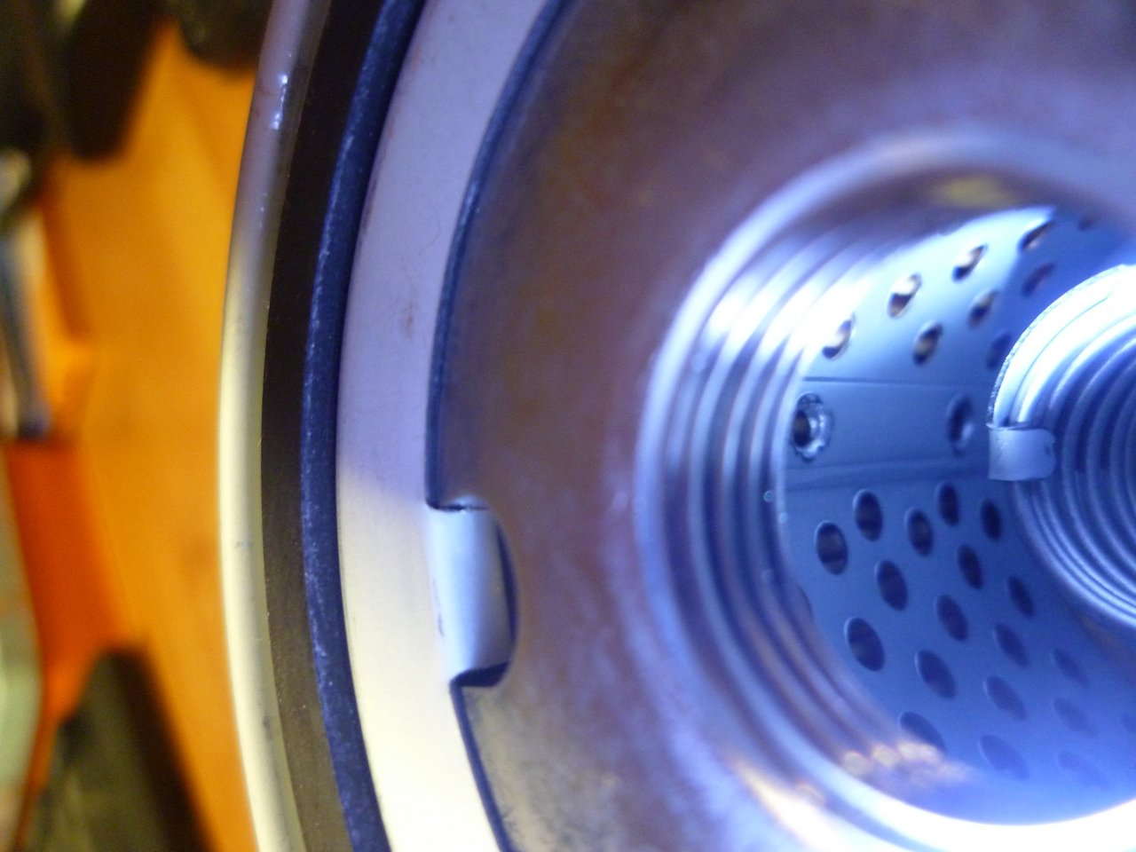

А так прям все остальные признаки оригинального - резьба 5-витковая, 4 вмятины в районе завальцовки, уплотнительная резинка невытаскивается, и высокий бортик, внутри перфорированный цилиндр на 2 заклепках, вес 400г, 4 точки на донышке и т.п.
Визуально похож на  Mann W914/2 Made in Germany - пилил torcon.
По идее, если "произведен в Германии" УФ-код должен быть. Странненько...
Недавно приобрел, только в виде Боша, на нем есть.
Изменено пользователем TDream
Фильтр Mann W914/2(10) - групповая упаковка по 10 шт.
Общий вид.
01.thumb.JPG.7c74251f4f30ae33e45c8adfe85eb52f.JPG02.thumb.JPG.954109346996b9e307fc9d368d55fddd.JPG03.thumb.JPG.081980c1028a8d7afda88a8aebb424b2.JPG10.thumb.JPG.366ddccf938d2bfdb102c697b3474146.JPG
4 вмятины в районе завальцовки.
04.thumb.JPG.5345fc9965486978ae226ff9d100b415.JPG05.thumb.JPG.1c5bd92a4bf3786769165b6b9c3c2666.JPG
Резьба 5-витковая.
Внутри перфорированный цилиндр на 2 заклепках.

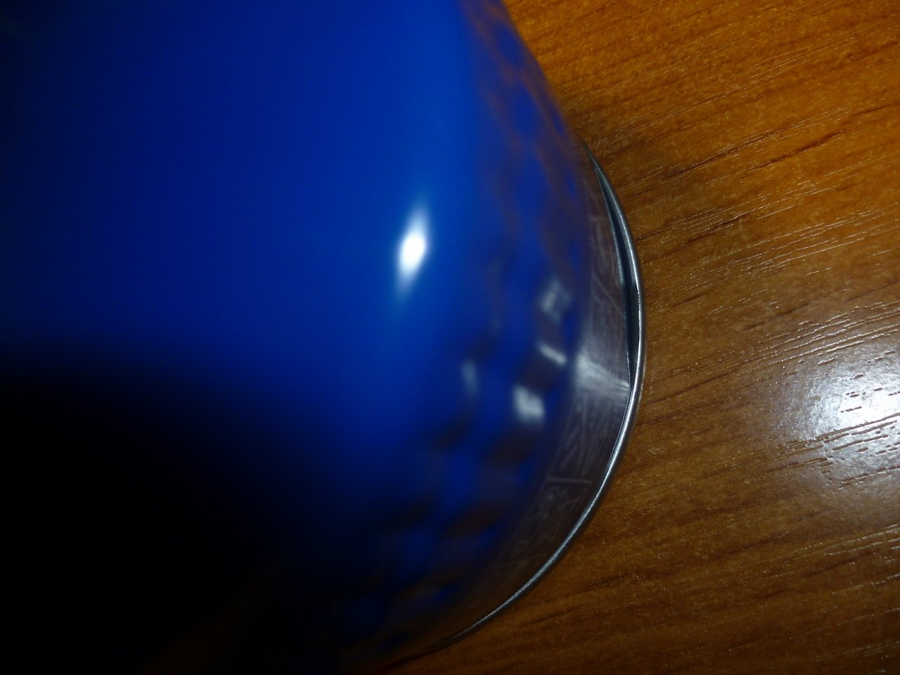

Уплотнительная резинка не вытаскивается, и высокий бортик. Но стер ногтем синюю полоску (было 3).
Лазерной маркировки на донышке не нашел, даже подсвечивая УФ-фонариком.
На донышке есть 4 круглых вмятинки (образуют квадрат, видимо от штамповки), фотографию сделать не получилось, но глазами видно.

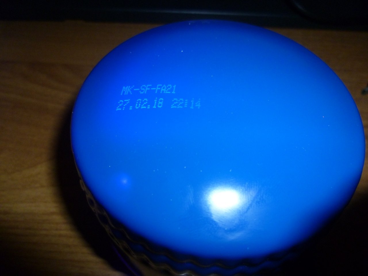

Зашел в розничный магазин (специализируется на маслах, фильтрах и аккумуляторах) и купил фильтр там, открыл коробочку - лазерную маркировку видно. Так вот пришла недавно к ним новая партия и все коробки с защитной наклейкой проверки подлинности. Внутри тот же фильтр с лазерной маркировкой. А в остальном аналогичен ранее выложенному фильтру, в том числе синие полоски на резиновом кольце из стираемой ногтем краски.
011.thumb.JPG.135d4de3257d6f5beeee14833b38014c.JPG012.thumb.JPG.0f81fe28b472c54e9f9cb111e29015b1.JPG016.thumb.JPG.82ad33787ff4dd5f0cc0feec982a9e2e.JPG015.thumb.JPG.55821f9ee9692f07e34550bc8b361c69.JPG
