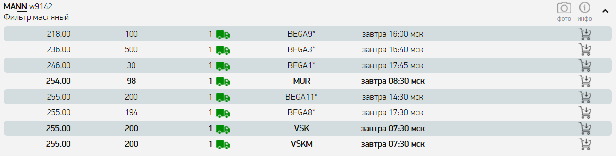

Этот W914/2 почему-то сильно вырос в цене и в Автодоке пропали проверенные поставщики. Раньше брал этот фильтр у поставщиков STK, MUR, ARK (росско), теперь же их нет и при чём уже давненько. Попросили заказать, но теперь не знаю какого поставщика выбрать. В списке поставщиков мне знаком только VSK, это вроде ГК Авторусь и данная компания есть в списке дилеров на сайте Mann Hummel, так что закажу фильтр у VSK.
Изменено пользователем F4R

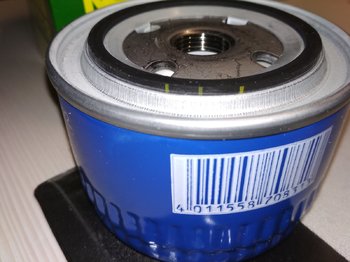

Всем привет! Может кто в курсе почему на резиновом уплотнителе полоски разного цвета?
Синие широкие, стираются ногтем, фильтр с пластиковой крышкой, без бумажной коробки, УФ маркировка видна.
IMG_20181021_174229.thumb.jpg.d3ac6fc1dd67d52b8aa9ab5ab3705ed6.jpgIMG_20181021_174252.thumb.jpg.771491f07b90a085a0ef6cf68e0cf296.jpg
Желтые узкие, ногтем не стираются, фильтр в бумажной коробке, УФ маркировка видна, штрих код на фильтре и коробке отличается двумя последними цифрами.
IMG_20181021_174336.thumb.jpg.949219d531c48f96f676323f7ac00ee4.jpgIMG_20181021_174404.thumb.jpg.b2ba854c89b83398449b4fd8b007642b.jpg
F4R В Белгороде в Автодоке поставщик MUR есть (или уже появился).
