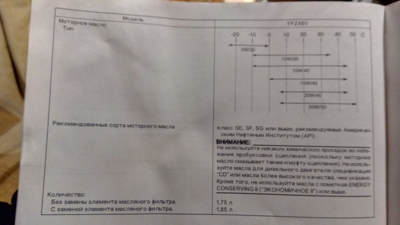

имеем квадроцикл кроссовый Yamaha YFZ450
сухой картер. сцепление в маслянной ванне. по сути тот же двигатель, что на кроссовом моте YZ50 и эндуро WR450
зимой ниже -10 особо не выезжаю
что в него лить?(вопрос про не мото масло, которое можно купить пока сейчас праздники) при условии,что в инструкции рекомендации SE SF SG или лучше
и не допускается энергосберегающие(это понятно) и дизельные CD или выше

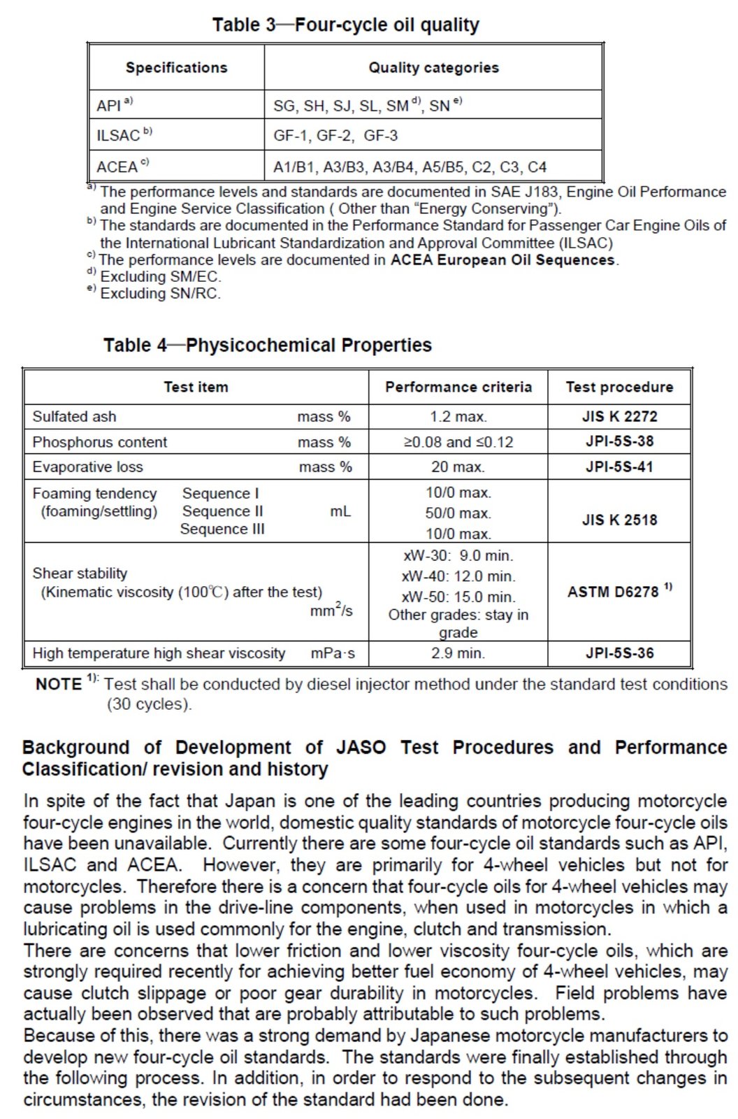

Давно меня эта тема интересует. Есть такой интересный документ. Там написано подробно зачем и почему появился стандарт JASO T903 и какие характеристики масел подходят для японских мотоциклов согласно этому стандарту. Опустим коэффицент трения, мерить его нечем, и негде. нет таких лаб. И к автомаслу его не пишут. Будем считать что если молибдена нет или мало то для мокрая сцепа будет работать нормально. Хотя и в мотомаслах немного молибдена бывает. Посмотрим на остальные характеристики:
API от SG до SN кроме SM/EC SN/EC Про запрет на Энержи консервиг и в инструкциях к моту пишут.
АСЕА да тут опять все масла от A1/B1 до С4
Дальше, прямо видимо в порядке важности, зола до 1.2
Фосфор 800-1200, видимо катализаторы?
Ноак не заморачиваются, до 20!
А вот ещё испытание на пену. И Shear stabilyty, важный параметер, сохранание вязкости после теста, я так понимаю механического, w30 не ниже 9, w40 не ниже 12, и w50 не ниже 15. Это самое сложное, просадка по вязкости. А как не странно НТHS не ниже 2.9
Больше всего С3 какое нибудь подойдёт? Что думаете?

Осталось найти в этой таблице хоть что-нибудь уникальное. Например, попытаться найти отличия от грузовых CI-4 и CJ-4 https://www.aftonchemical.com/Afton/media/PdfFiles/Specification_Handbook.pdf

Нет ничего уникального. Призводители японских мотоциклов не хотят что бы масло пенилось, хотят фосфор 800-1200 и золу не больше 1.2
И самое главное крепкую базу и минимум загустителя. ИВ не высокий значит, и плохие низкотепературные свойства. Вот и всё)

Таких нет, потому что у масла на 3 группе будет достаточный ИВ, чтобы соответствовать 10W40 или 15W40...
Еще раз. Все, кто первый раз видит эту JASO таблицу, думают, что там написаны уникальные требования для мотоциклов.
По факту: По вспениванию - один в один с дизельными стандартами. По стабильности вязкости - один в один с дизельными стандартами - обратите внимание на надпись "note 1... diesel injector method..." По всем остальным параметрам требования банальны и по сути ничем не отличаются от требований к любым маслам.
Ограничение по зольности и верхнее по фосфору вообще спорно. Особенно для мотоциклов с карбюраторами.
