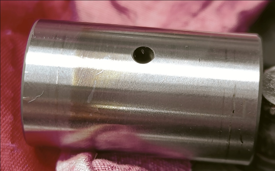

Как и обещал ранее, показываю, как повела себя смазка Bardahl POLY S2 (загуститель полимочевина, вязкость - 100сСт) в прогрессии мотоцикла, примерно за 1500км в условиях бездорожья.
Сразу хочу сказать, что на самих иглах визуально никакого износа, изменения цвета и т.п., поэтому даже не стал фотографировать.
Напомню, что все подшипники и втулки установлены новые. Заказаны из Японии.
И так, эта втулка подшипника заднего амортизатора, стала серой (мелкие черные риски - просто грязь, увидел уже дома):
Остальные втулки серыми не стали, но изменили цвет, словно был перегрев в пятне контакта (могу ошибаться)
Сам узел для ознакомления:
Создается впечатление, что смазка просто покидала пятно контакта, чудес не произошло, как и следовало ожидать, данная смазка не подходит для данного узла, при этом, на самих втулках визуального и ощутимого износа нет, только изменение цвета, пытался кустарным образом проверить микрометром в разных областях. В подшипники входят плотно, собственно, как новые. Предполагаю, что не требуют замены, смазать правильной смазкой и на время забыть. Если я не прав, просьба подсказать. Ну и в целом, интересны мысли по поводу изменения цвета.
Всем спасибо за внимание!
18 часов назад, KmvWeb сказал:
Вероятно, лёгкая коррозия, т.к. никакого ощутимого нагрева там, конечно, быть не могло.
Видимо без более мощных противозадирных добавок успехов в этому узле не добиться, если, конечно, там было чисто и грязь не попадала и не привела к такому износу. Износ, впрочем, совсем незначительный - смело можно ставить назад и они ещё хорошо послужат. Им так ещё стираться и стираться, но поверхность не идеальна, поэтому я бы попробовал заменить смазку.

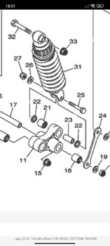

KmvWeb  не посчитайте за придирки. Сами подшипники как будто " Сухие ". Вы удалили всю смазку с иголок перед фото? Сальники не предусмотрены конструкцией узла? Просто, на той же драгет( xvs 1100)  сальники идут штатно ( позиция 22 на микрофише). Справедливости ради, только на одном ухе ( где крепится амортизатор). В иных втулках, роль пыльника выполняет убка у гайки или болта.

А вид вот совсем не коррозии, правда,(может фото так не передает), мне это сразу напомнило нагар на поршне, завтра доберусь до гаража, попробую посмотреть, возьмет ли очиститель нагара или нет

Все верно, я удалил всю смазку, хорошо все промыл, сами иглы были в смазке. Вообще, изначально сам узел шприцевал, причем так, сначала промазал вручную, потом прошприцевал (болты все под пресс масленку, кроме подшипника амортизатора, его мазал вручную), на подшипнике амортизатора идут сальники, на остальных - пыльники, могу сделать фото.
Вообще, визуально все было хорошо смазано и откровенно говоря, я даже удивлен таким следам на втулках, эх знал бы, сделал бы фото, иглы еле виднелись из под смазки, только верхушки. Вымывал прям долго, смазки много было.

Это прогрессия с Suzuki Djebel 250xc (DR250R). Живет в условиях сухой  горной местности (изредка лужи и речки мелкие, в грязи не топлю). Но по гравийной дороге могу открутить прям газ до 90км/ч. Катаюсь всегда в стойке. Могу скинуть ссылку на канал, снимаю исключительно для себя короткие ролики, если интересна местность и стиль езды.

KmvWeb очень странно по износу.  Пальцы ещё оригинальные стоят или от афтермаркета?  На чопперах и спортах такого износа, за столь малый срок не наблюдаем. А смазку всегда закладываем от шеврона (delo er) или от Кастрол (lmx).Обычная ер2 без моли или прочего. На сколько известно, то иголки не особо любят молибден, может поэтому в крестовины он не закладывается ( я видел ссылки на мануалы у вас постами выше). В этом узле нет ударных нагрузок.
