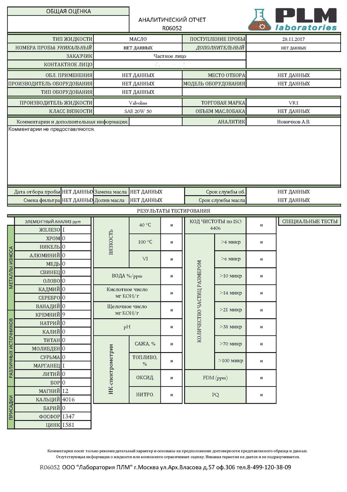

6 часов назад, Владимир80 сказал:
Пиночет, это вы сами заказывали анализ этого масла?
Да, анализ заказывал сам, но ездил на этом масле недолго - не понравилась жесткая работа двигателя на нем.(R1200GS 2011). Да и конская доза кальция для мото ни к чему. Обращался с вопросом к представителю Valvoline - на какой группе масло (1я или 2я). Но ответ не получил.
Изменено пользователем Pinachet
Pinachet извините мне мою дремучесть, но не могли бы вы разъяснить, чем плохо для мотоцикла такое количество кальция?
И какая разницы какой группы масло?
