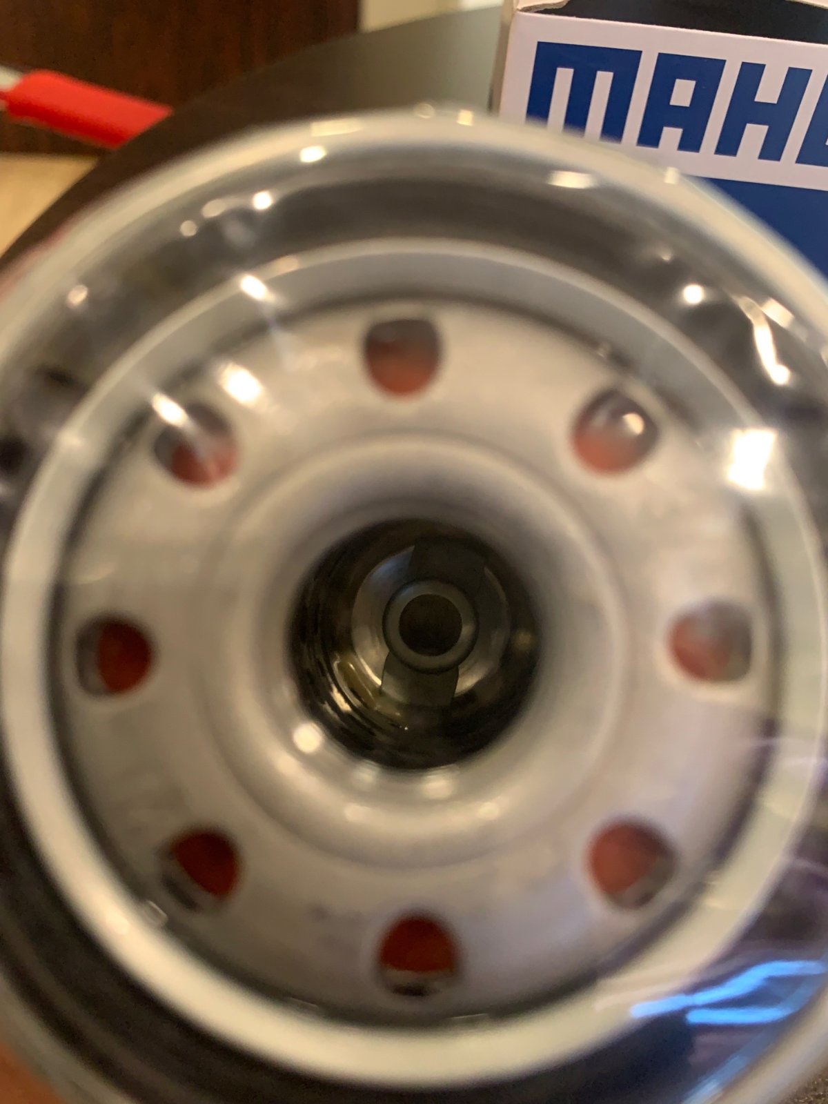

Ребята, привет.заказал фильтр OC 217 специально подороже 600 с копейками рублей,пришел в синей коробке на фильтре дата не под ультрафиолетом 21.06.22 и коробка и сам фильтр сделаны в китае.по наклейке на коробке завозился через Белоруссию фирма МотехС,визуально вроде косяков не замечено.верх фильтра запаян пленкой.
Ставить или все же сдать назад и заказать другой фирмы????
Если всё в порядке зачем сдавать? Это официальный Китай, австрийские в ближайшее время вряд ли будут).

Leon-81, нормальный фильтр, плотная укладка, силиконовый (скорее всего) антидренажный клапан, пластмассовый перепускной. Фильтр по внутрянке очень похож на на Гудвилы серии HQ. Ставить можно, тем более на 5 т. км и даже более)).

Всем добра! короче, тема такая: через сбермаркет заказал для рав 4 2.0 аса 30, фильтр mahle oc217, т.к. ставлю оный не первый раз, нареканий не было. В итоге, у заказанного фильтра все первичные признаки контрафакта (правда, на корпусе написано, что сделано в китае, а не в австрии): коробка закрывается на клапан, а не заклеена; приемное отверстие запаяно плёнкой, конструктивно иной перепускной клапан и много клея возле него; металлическая втулка витая; обратный клапан красного цвета; корпус матовый; маркировка на дне корпуса содержит только дату пр-ва и не светится в УФ.       НО, захожу на оф.сайт и вижу фото в тех.док-ах, с красным же обратным клапаном и схожим перепускным, а главное, взвесив на кухонных весах, обнаружил, что вес фильтра точно совпадает с описанием (231 гр.). Т.Ч., судя по всему, это оригинальный продукт глобализации. Если у кого есть другое мнение, с удовольствием ознакомлюсь. Прилагаю фото фильтра и скрины с оф.сайта.
