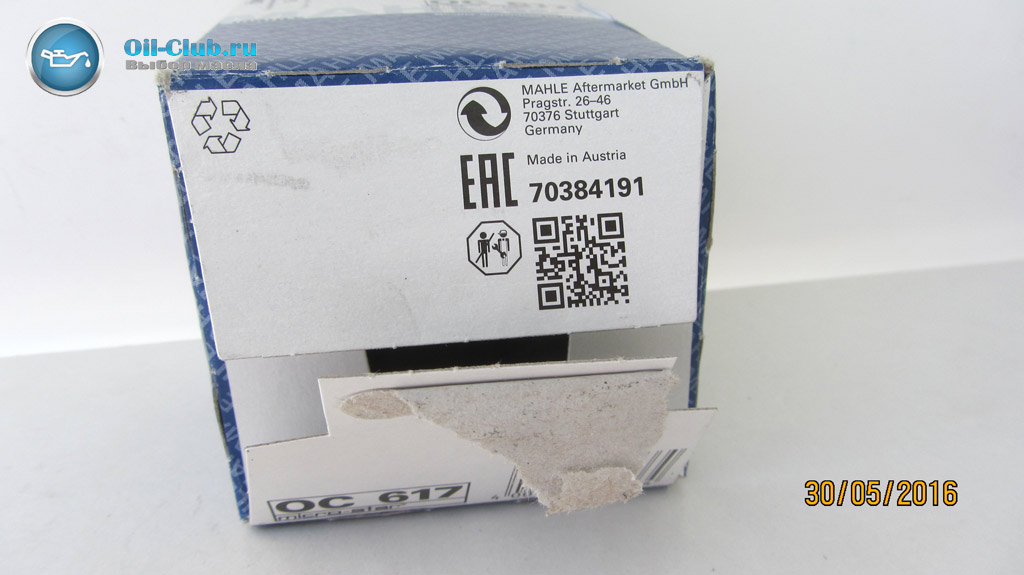

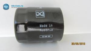

Mahle OC617 Made in Austria - пилил torcon
Mahle Knecht OC617 - пилил F_M_J

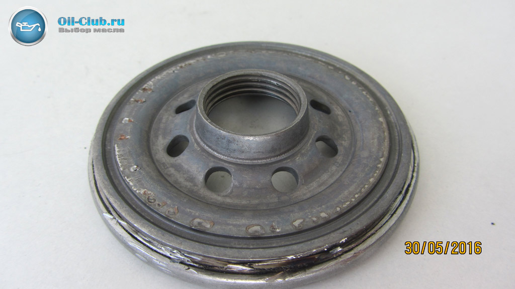

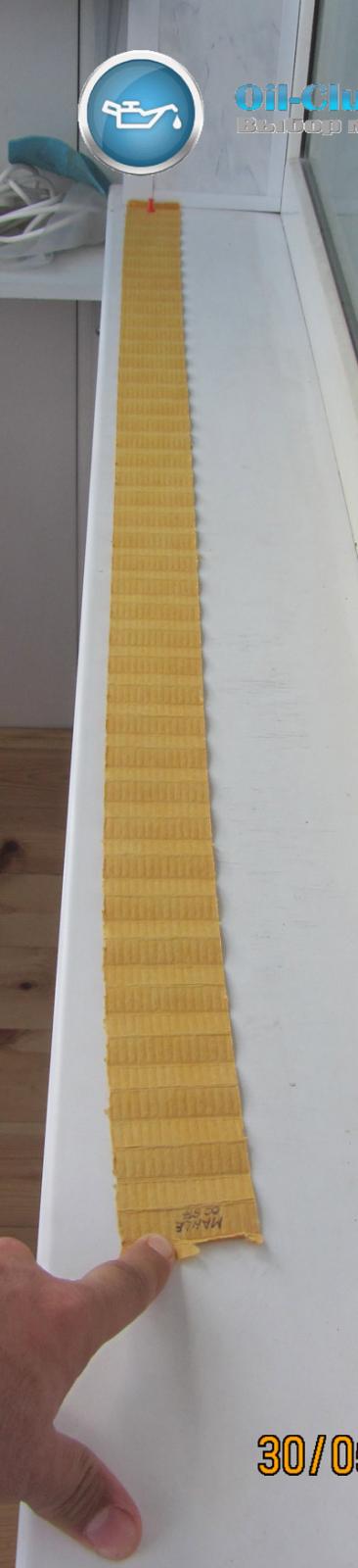

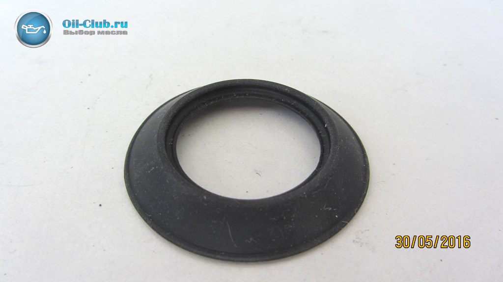

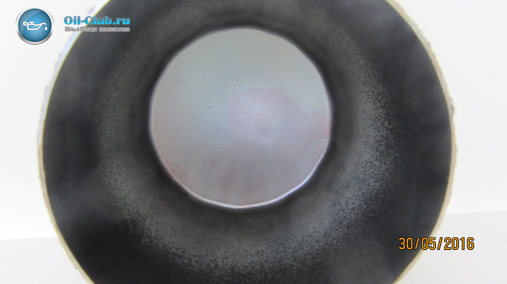

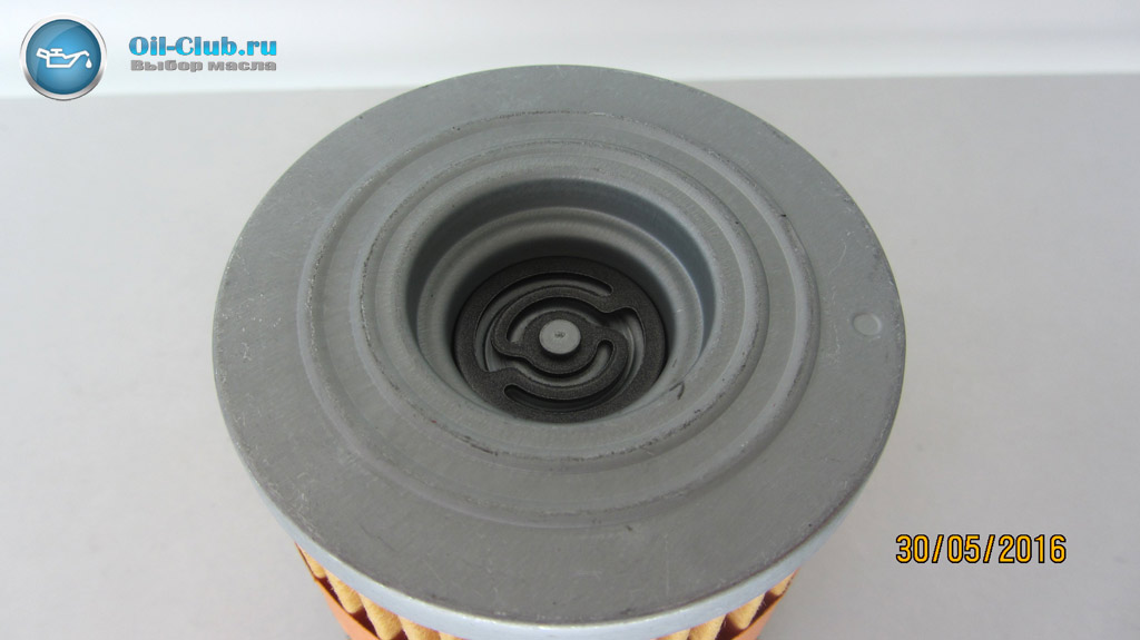

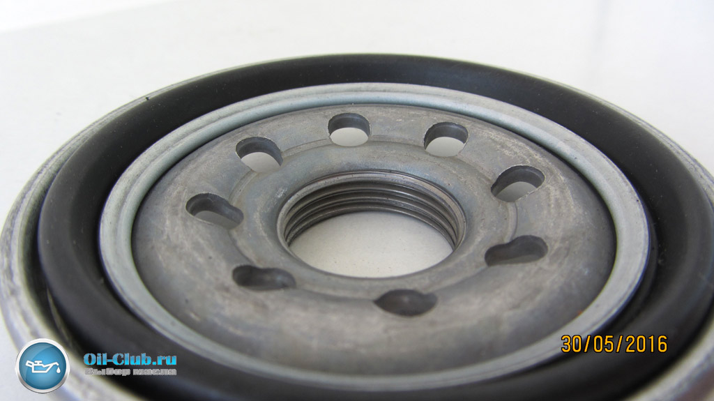

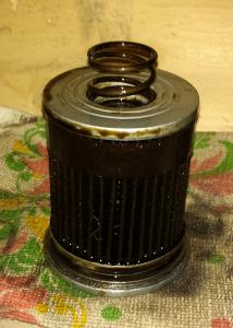

Распилил вчера фильтр OC 617. Работа мне него не нравилась, при холодных пусках, был странный то ли скрежет то ли дребезг, и помигивание масленки. После замены фильтра это прекратилось. При вскрытии ничего криминального не обнаружил.
У него 42 складки, глубиной по 14 мм, высота гофры около 65 см. Итоговая площадь 764,4 см2. Противодренажный клапан эластичный.
Сам такой юзаю, но замечаний нет. Масленка гаснет настолько быстро, что даже забыл о ее существовании.

Опираясь на результаты распила масляных фильтров поставил этот Knecht/Mahle OC-617 летом 2016. Ставил сам, в ....надцатый раз, но такой фильтр впервые. Не покупал оригинал из-за опасения подделки и неумения отличать подделку от оригинала.
Зимой уже при -140С от фильтра появился противный скрип при пуске и стало подтекать масло через уплотнительную резинку. Подтянул фильтр "плашкой" на 64 с воротком на 3/8. Толку почти не было.
-170С давит масло.
-190С еще больше.
-220С я под авто на улице меняю фильтр.
Течь прекратилась.
-320С нет течи.
-340С нет течи.
На drive2 AlexNDRmac уже высказывал опасения в адекватности пропускной способности перепускного клапана Knecht/Mahle OC-617.
Практика его опасения подтвердила. Фильтр был не поддельный. Сделан идеально - как в тесте. Да и кому нужно подделывать австро-германский фильтр для японских авто, которых в Европе "по пальцам".
У OC617 пружина клапана плоская фигурная, с очень малым ходом. Думаю,  проблема в том, что для такой конструкции малейшая погрешность в изготовлении и сборке даст большое отклонение от заданных характеристик. Возможно этим объясняются "странные" результаты давления при распиле у torcon. Лично я видел катушку OC617, в которой клапан просто болтался,ничего не перекрывая.

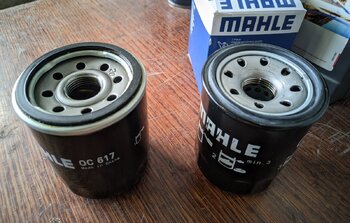

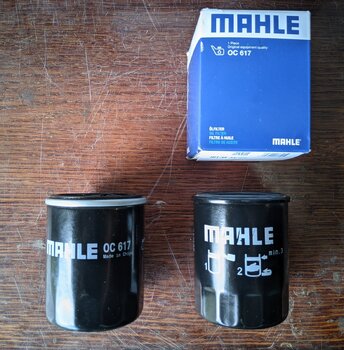

Вот такой фильтр OC617 попался мне при замене масла.
Слева OC617, да, он тоже Китaй, но он совсем другой, резинка толще и другой формы, клапан внутри другой.
Который справа новый, из сине-белой коробки, тоже Китай, но он вообще другой. Вальцовка черная. Резинка тонкая. Внутри клапан какой то мелкий.Шрифт стирается.
Покупался примерно месяц назад в Auto1 в Бресте.
Как я понимаю, это подделка? В сети нет таких фотографий фильтров, у всех вальцовка не закрашена.
