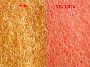

VIC C-415 Made in Japan пилил torcon
@torcon,Отличный отчет! Брал такой фильтр на Митцубиши Лансер 9 с двигателем 1,6л.
По-моему, фильтровальный материал плохенький.
Забьётся и станет хорошо фильтровать ))) Главное, что бы его много было.
Как-то рассматривал фильтрующий материал VIC в школьный микроскоп. Дырочек у него много и еще он какой-то не однородный.  Но в целом фильтр сделан достойно.
Источник света бы разместить за материалом, а не перед. А так только по цвету видно различие.
Но всё равно круто! :bravo:
Он не плохонький. По-моему - вполне нормальный. Да, он тоньше, и немного плотнее, но не имеет огрехов Нитто.
В общем и целом соглашусь. Да, неоднородность присутствует, но, имхо, соотношение качества фильтрации будет выше у ВИК.
Этот VIC в сравнении с Nitto под микроскопом.
Судя по фото Вик выглядит плотнее, что может быть одновременно и достоинством и недостатком:
Лучшее качество фильтрации, но с меньшим срок службы.
Пока мы приняли Нитто за эталон. Однако, судя по фото ниже, в моих глазах Вик выглядит бОльшим фаворитом.
Он не имеет "звёзд". А в материале Нитто присутствуют, и их, как минимум, пара.
Но вот если рассмотреть шторы, с точки зрения такого производителя как Дюрекс, то Вик выглядит более предпочтительно.
П.С. Не хочу, чтобы при прочтении моих ремарок создалось впечатление, что один из фильтров косячный.
Нет! Ни в коей мере. Это скорее соревнование "перфекционистов", по сумме многоборья.
П.П.С. Сегодня забрал пару заказанных Нитто 4ТР-124 -х из магазина, поскольку Вик С-113 уже есть в заначке.
@konung, там видишь дело в толщине, да Vic волокна плотнее, но его толщина... А Nitto свободнее по пространству между волокнами, но у него толщина в полтора-два раза больше. Nitto получается как бы 3D против VIC.
У VIC есть из-за этой малой толщины сквозные пробоины, а у Nitto их нет... :)
Сквозные пробоины - это ничего хорошего, однозначно. Этот фильтровальный материал и без таких пробоин сквозной насквозь, а тут у VIC ещё и сквозит через какие-то щели. За такой фильтровальный материал, лично я, поставил бы фильтру оценку три. Фильтр и без того фильтрует около двадцати пяти процентов масла проходящего через него, а тут вместо фильтрации какое-то подобие перепускного клапана получилось как бы.
и вот кстати про то что японские фильтра якобы для масел низкой вязкости и очень тонкой очистки. Я этого если честно не наблюдаю. Наоборот на Mann Purflux Mahle фильтрующий материал имеет мало пространства между волокнами, хотя материал обычно тоньше в два раза того же Nitto. А Nitto VIC смотришь там много пространства между волокнами, то есть они более грубой очистки, но толще слой очистки. Сопротивляемость меньше у японской школы, у европейской школы отсев тоньше в микронах должен быть.
И самый прикол, европейская школа она же на длинные интервалы смены - а у нее самих пор для задерживания частичек меньше. А японцы меняют масло короткими сменами - у них пор для задерживания частичек и толщина материала больше. Непонятная для меня вещь...
Да-да, про толщину и физику фильтрации (тонкой и толстой шторы) понимаю и согласен.
Однако мелкие "дырочки" ВИК только под микроскопом и видны, либо проявляются как бумага меньшей плотности, скорее как "поры".
Я же обратил внимание на 2 сквозные "дыры" у Нитто, причём их размеры перекрывают "поры" ВИКа на порядок.
Они располагаются выше и ниже надписи Нитто и выглядят как 2 яркие звезды на тёмном небе. (Потому и обозвал их "звездами"). Или их замечаю только я?  :unknw:
Что, по моему мнению, является бОльшим "косяком".
так это я булавкой прокалывал что бы полоску не держать при фотографировании, не смотрите вы на эти дырки :D Я думал это всем по умолчанию понятно... надо отрезать этот кусок... :D
Тьфу, блин! Разобрались. Дело выеденного яйца не стоит.
Про иголки и в голову не пришло. На фото руки в кадре, не иголки.  :pardon:
Не надо отрезать, пусть остаётся (имхо - мартышкин труд).
Только в комменте указать, что дырки от иголок ("технологические" отверстия, результат вскрытия).
