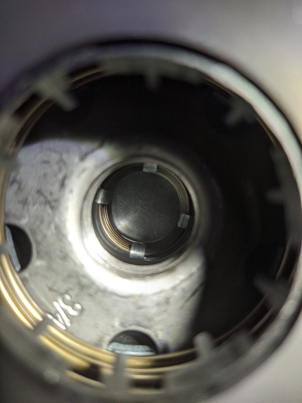

вид противоотливного клапана
это про перепускной или противодренажный клапан вы говорите?
просто на том фото они оба..
Изменено пользователем MuxauJI
30 минут назад, MuxauJI сказал:
это про перепускной
А ты в этом фильтре можешь увидеть перепускной клапан?
Dimmy ну пружина есть, а по фото не понятно
1 минуту назад, MuxauJI сказал:
Это второй антидренажный клапан для удержания чистого масла. Он лёгкий по сравнению с перепускным.
Dimmy дайте ссылку про это почитать, а то я не догоняю. Плиз...
Совсем не догоняю, ведь все масло пойдёт через этот 2й антидренажный клапан(коли он совсем никакого сопротивления не оказывает) в чем тогда смысл этого фильтра?
9 минут назад, MuxauJI сказал:
А что именно непонятно?
В этом фильтре есть
1. Верхняя надстройка - она необходима для обеспечения правильной циркуляции масла в моторной системе. Верхняя широкая уплотнительная резинка закрывает сливное отверстие в месте установки фильтра.
2. Перепускной клапан - усилие открытия должно составлять 2 бара.
3. Антидренажный клапан для удержания грязного масла - в виде резинового или силиконового лепестка.
4. Антидренажный клапан для удержания чистого масла - похож на перепускной. И усилия ему не надо, т.к. он реально нужен только при остановке авто, чтобы масло не вытекало, а по факту вообще его функция - только при откручивании фильтра, чтобы масло не попало на генератор. Фильтр расположен почти вертикально отверстиями вниз. Отсюда столько примочек. Это же VAGen, епта.

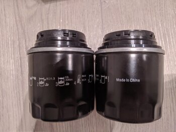

Тот, что слева - Made in China
Да видел я китайские). Меня интересует именно этот экземпляр за его цену на предмет "подделок" или поделок, то о чем мы говорили.

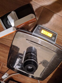

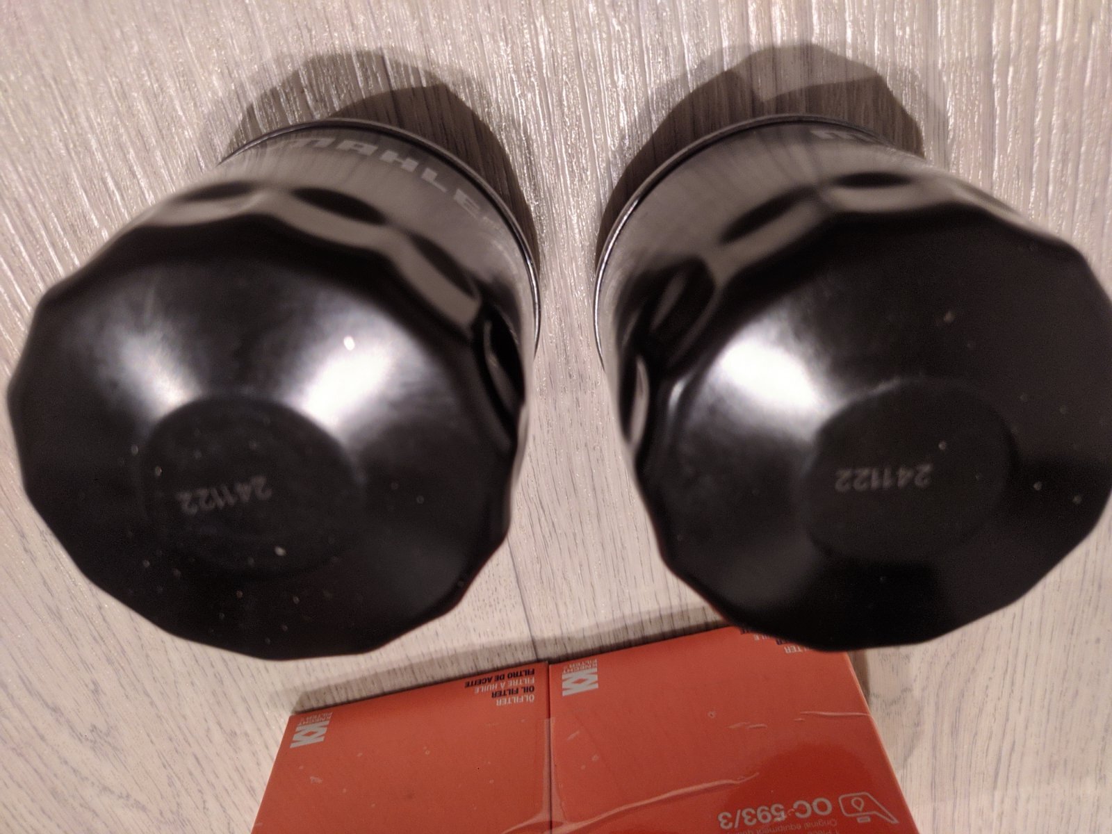

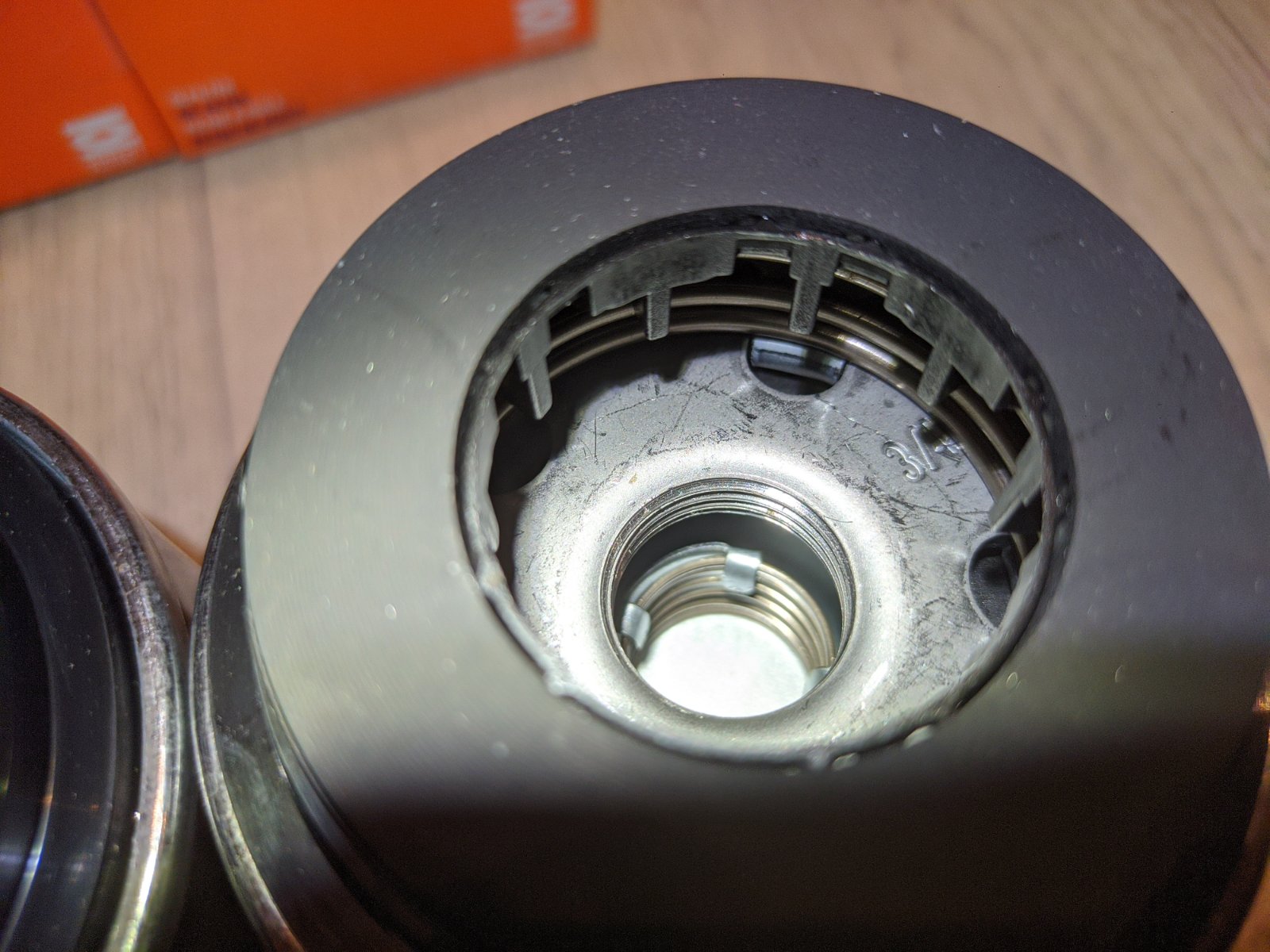

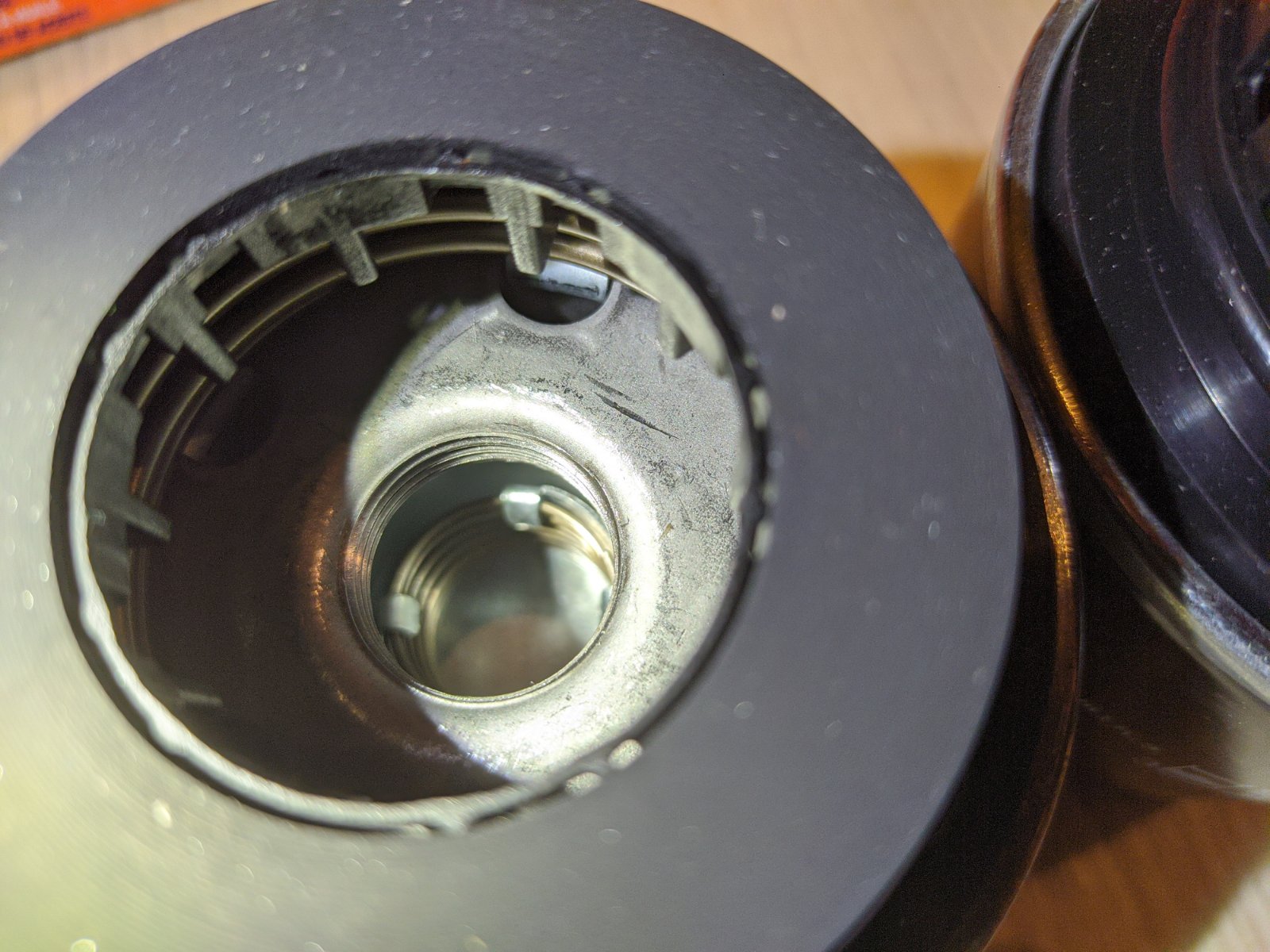

Истек срок хранения, пришлось забрать до увиденного распила, и по ходу придеца возвращать.

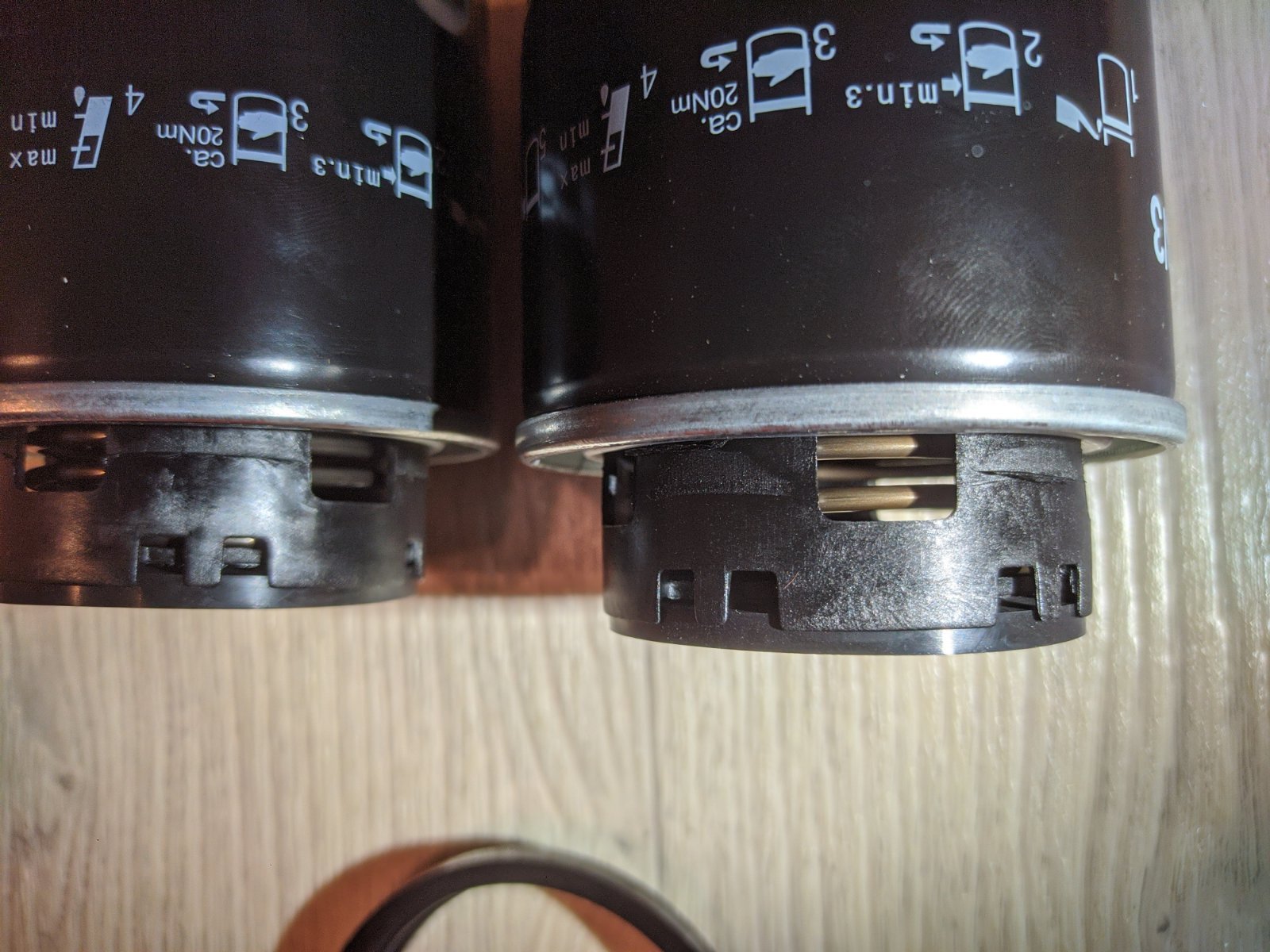

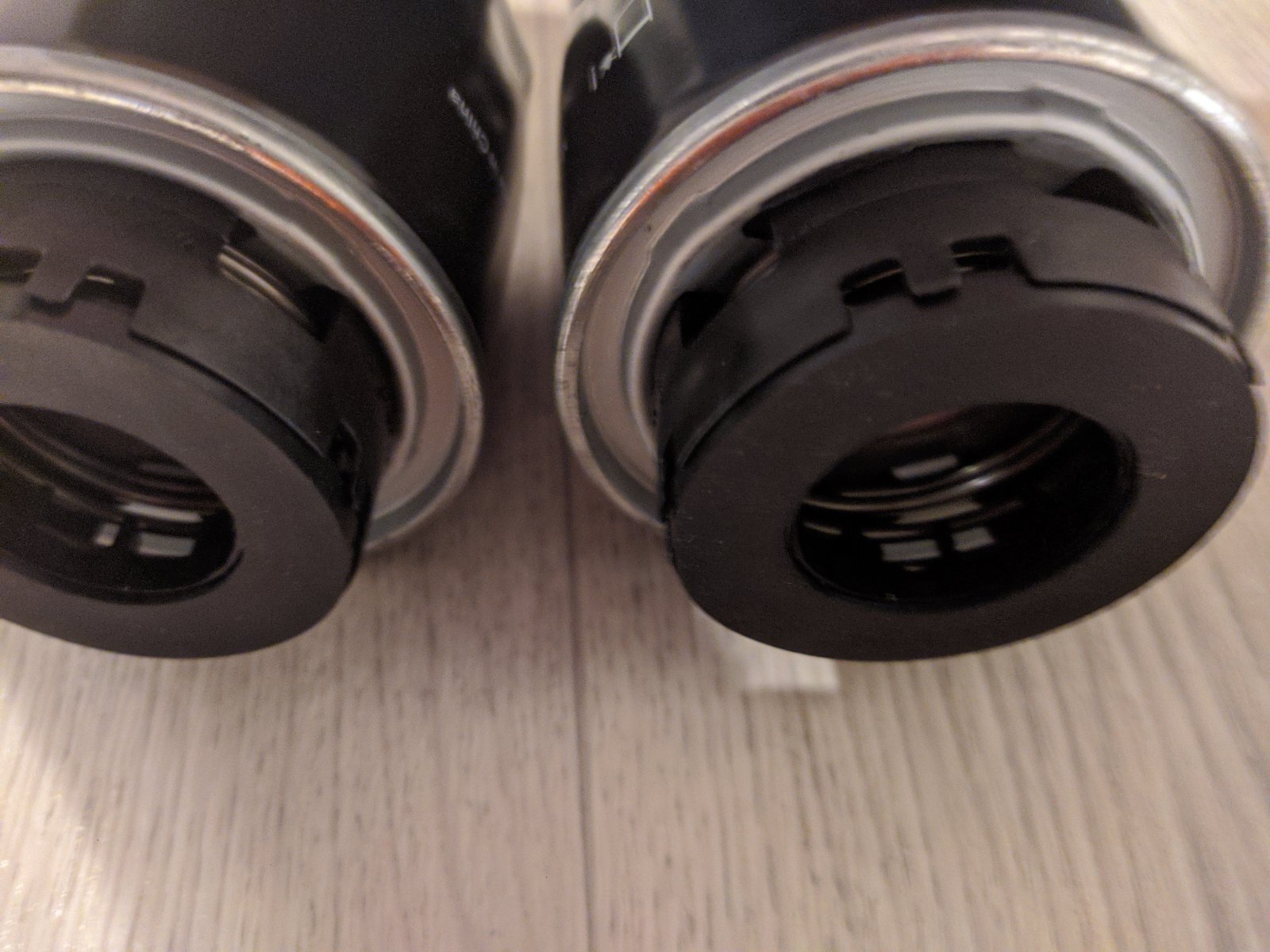

Масса у обоих 354г. Коробки оранжевые, полностью как синие. При снятии маленькой резинки на обоих - видная какая-то смазка или масло... При снятии большой резинки облой пластика на обоих фильтрах. Все совпадает с картинками выше.
При доставании фильтра из коробок были видны пыльные следы на корпусе от рук (ляпы от пальцев), то ли их смотрели уже и вернули, то ли фасовали в коробки...
ivanz, партии разные: у нас была 22.11.2022, а у тебя 24.11.2022. При этом успели в коробочки другого цвета упаковать.
француз, спасибо огромное за полноценный обзор данного экземпляра, который взбудоражил умы заинтересованной общественности.
В принципе, в качестве комментария ко всему описанному и показанному мне сказать нечего, кроме того, что я готов отдать за этот фильтр 700 руб., если он будет с силиконовым антидренажным клапаном. Получается, это оригинал. Как бы то ни было, за 600 рублей это лучшее предложение на сегодняшний день. И на Дистрибьютора мы зря катили бочку.
