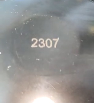

Просто для сравнения - дата на ОС593/3 vs дата на фильтре Patrón:
image.png.7a97f0db9dd275c4c7c0c8f21a8bc766.png6A5DEB60-DD0C-4250-AB62-06C2173F6F4A.jpeg
