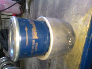

post-14386-0-17176600-1491557297_thumb.jpgpost-14386-0-38649800-1491557352_thumb.jpgpost-14386-0-73723500-1491557471_thumb.jpg
для тех кому нравится LS743 12-гранная головка на 60 является отличным съёмником. другого изобретать не стал,а чего нибудь стандартного не нашел
а что делать ? фильтр нравится , а в Сузуки Гранд Витаре без чашки снять-поставить фильтр почти не реально, зато теперь - легко.
07.04.2017 в 14:34, KREN 4X4 сказал:
Спасибо, однако цены...
@KREN 4X4, Автодело (как у Вас на фото) нигде нет в наличии, Дело техники 632060 в емексе 1 132 рубля - ненамного дешевле )
