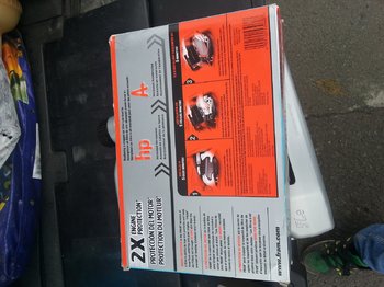

З.Ы.: про указания ресурса вы меня удивили, потому что на всех коробках у меня он был указан, фото даже откопал, на всех видно. Даже на месленном указывался, правда фотки с этим указанием не осталось, а коробку я выкинул, но точно помню там было.

Что касается сроков замены: вы мне показываете коробки фильтров производства FRAM  Group:  в США своя политика работы с потребителями и свои подходы к маркетингу; у Sogefi гарантийная политика иная: интервал между заменами масла, либо 12 месяцев. В зависимости от того, что наступит быстрее.  Манн Хуммель я вообще не комментирую :) . Ну и по личному опыту в наших условиях салонный фильтр  после 10 000 км уже  плохо справляется со своими обязанностями.
