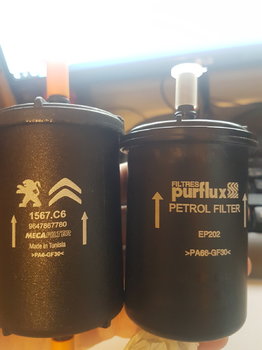

Привет,ради интереса скажите а оригинал фильтров Ситроен Пурфлюкс делает?А то я взял топливный Ситроен и Пурфлюкс,но ваш фильтр раза в полтора тяжелее...
18 часов назад, Gjv сказал:
Ответ у Вас прямо на фотографии- в оригинальной коробке лежит Мека Фильтр ;) Тяжелее потому что фильтрующего материала больше.  Это тот случай, когда Автомаркет значительно лучше.
