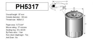

А точно ли PH5317 это аналог LS225?
Вы на прошлой странице писали:
"Давление перепускного клапана LS285/ FRAM PH5317-  1 атмосфера"
А мне писали:
для LS225
"Перепускной клапан 1,5 атм. Площадь бумаги 13,1. 27 микрон. "
Да и если через
http://www.sogefifilterdivision.com/catalogues/FO/scripts/cat_fich_filtre.php?zone=FR&catalogue=PFX&lang=GB&ref_filtre=LS350&onglet=tabs-2
Вбить PH5317 то он скидывает на LS350.
И тут резали его:
http://www.oil-club.ru/forum/topic/28244-fram-ph5317/?p=661476
Площадь фильтрующая и до 1000 см2 не дотягивает.
Изменено пользователем stsapphire

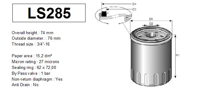

Очепятка, это про PH5713.
Прикрепленные изображения
И? Видно же что фильтры разные. Я и имел в виду, что не 5317 близнец ls285-го, а 5713.
За картинку спасибо.
@TDream
Да, это я заглючил, у меня сработало, что такое сочетание цифр - это 5317.
Я покопался в каталоге и еще больше Вас запутаю, LS285  еще кроссируется на PH5803 и PH5660
Изменено пользователем Androy

Проблема в том, что LS225  в 2017 году покупал только Экзист в количестве 3 шт. Посмотрите PH5317- это тот же фильтр, и их то точно много у всех. Есть еще  Purflux LS350
Только вот дело в том, что 5317 имеет относительно LS225 меньшую площадь фильтрации и ниже порог открытия перепускного клапана,
Вы писали, что 225 имеет 13,1 дм2 и 1,5 бара
А вот 5317 уже 9,73 и 1 бар...
