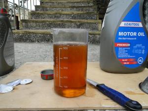

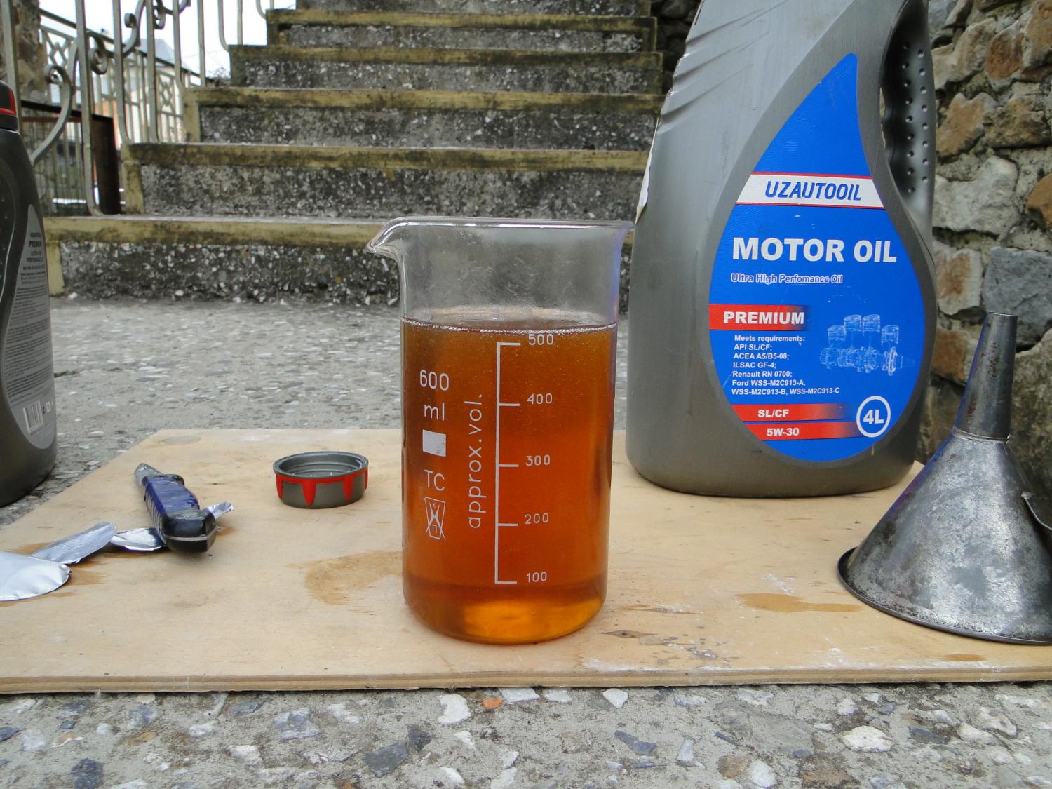

Уже несколько раз этот вопрос поднимался, я уже несколько раз писал, что я мерил количество масла в литрушках, там везде чётко литр. Прогонял через мерный стакан .

Projector Если их оба вылить в мерную ёмкость, то окажется абсолютно одинаковый объём (до пары мл). Проверено неоднократно. Разный уровень по шкале не означает разный объём масла. Производитель продаёт масло литрами, а не кг. И никого не интересует плотность. Бензин на заправке мы ведь не килограммами покупаем, а литрами, при этом его плотность скачет от 730 до 750 граммов на литр. Хотя в опте как раз бензин котируется по массе. Я вот жду ответа от представителя. Интересно, что скажет...
