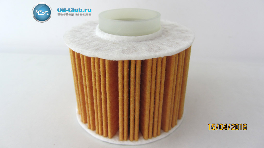

Nitto 4RS-103 Made in Japan - пилил Zamok
Nitto 4RS-103 Made in Japan - пилил torcon

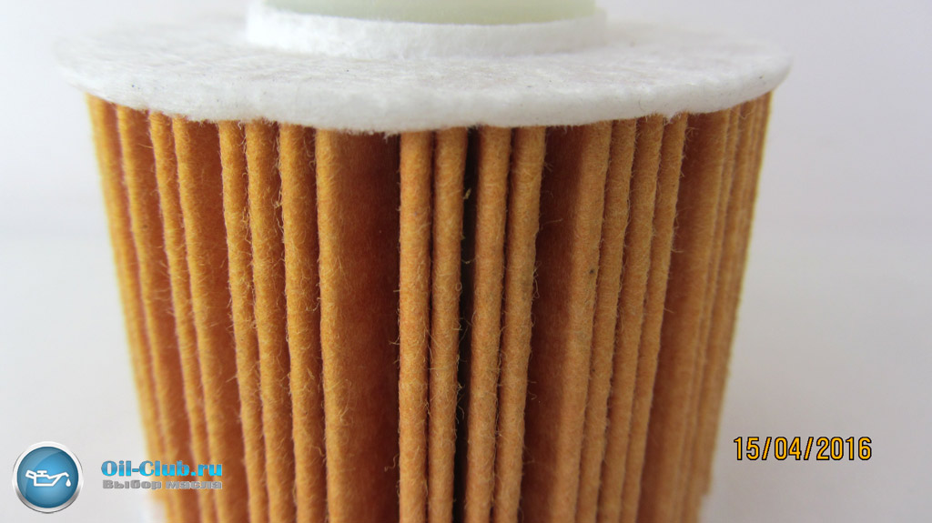

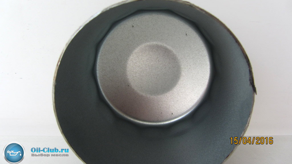

Проехал на нем 4360км, по времени чуть меньше 5 месяцев. Использовал при смене масла 5-ти минутку Gunk.
По качеству сборки к фильтру нет вообще ни каких претензий все сделано четко и аккуртано. Завальцованые швы обработаны герметиком.
Металл из которого сделан корпус фильтра толстый, не деформируется.
Интересна фильтрующая катушка: содержит 60 складок разбитых на сектора по 4 складки в секторе (на фото в катушку вставлена 10 коп. монета), нижняя и верхняя торцевые части катушки не железные как у других фильтров, а из какого-то фильтрующего материала (мне так показалось). При нажимании пальцем на складки - материал жесткий не рвется, не гнется и держит форму (при отгибании складки возвращаются на свое место, сохраняя архитектуру - сектора). Обратный клапан мягкий и эластичный.
Фильтрующая катушка продута сжатым воздухом поэтому она такая чистая и сухая.
Если сравнить фильтрующую катушку Нитто 4rs-103 и Нитто распиленную Торконом, то видим что они немного разные:
http://www.oil-club....tri-akspertiza/

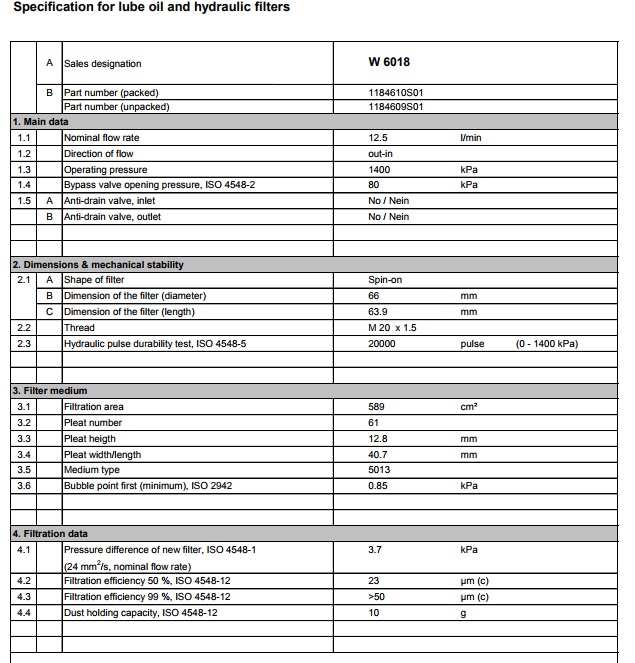

И еще вопрос, у вас есть возможность запросить подробную техническую документацию по этому фильтру у японцев, включая эффективность фильтрации, номинальную пропускную способность и т.д. Чтобы мы могли сравнить, например, вот с этими данными фильтра MANN W6018, предназначенного специально для скайактива :)
Изменено пользователем VAn12
А что там за сноска около этой рекомендации 4RS-103 под звездочкой (*) можете посмотреть?
Сноска под звёздочкой - написано カートリッジ, то есть фильтр картриджного типа. Если по-нашему, это обычный накручиваемый фильтр.
Подробную техническую документацию у японцев можно даже не пытаться запрашивать - это попадает под понятие коммерческой тайны и под гриф "для служебного пользования". Конкуренция тут таки неслабая, китайцы под боком, вот NITTO и охраняют свои секреты.

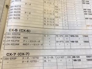

Лол, NITTO мне уже приплачивать должны за то, что тут их продукты нахваливаю как давний пользователь)
В общем, написал на японский сайт NITTO KOGYO по этому вопросу. Они ответили, что 4RS-103 - это фильтр серии EcoFix и внутренняя конструкция там отличается от фильтров конкурентов (включая устройство перепускного клапана), соответственно, изделие может без проблем использоваться на SkyActiv, так как оно способно обеспечить ускоренную циркуляцию масла, имеющую место быть на данной линейке двигателей.
В принципе, я склонен им доверять, ибо в японском каталоге 4RS-103 указан как подходящий для Mazda CX-5, а такие вещи просто так тут никто указывать не будет - если вдруг что-нибудь нехорошее у кого-нибудь произойдёт, то может случиться большой и никому не нужный конфуз.
