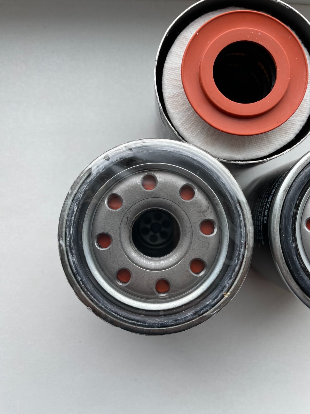

Shadow-R61  письма так и нет. Был созвон, производитель видел эти фотографии, но тоже затрудняется ответить без тщательной экспертизы... Предложил отправить этот фильтр им, чтобы они могли провести проверку и официально ответить.
Я могу вам свой отправить, если интересно докопаться до истины - у меня он так и лежит, не стал ставить.
Shadow-R61, да, было бы замечательно. Если вы в Москве находитесь, то наш представитель может с вами связаться и приехать.
Доброго вечера! Приобрёл фильтр Nit to на озоне и возникли сомнения в оригинале, так как на распилах фильтра совсем другой перепускной клапан, подскажите пожалуйста оригинал у меня или нет? Фото прилагаю
Ждунидзе можешь заглянуть в этот МФ? Какой там теперь клапан стоит?
ModeratorSigma у меня есть три фильтра, брал их пару месяцев назад.
Запросил информацию, посмотрим, что скажут.
Изменено пользователем Ждунидзе
Вчера ставил такой фильтр, тоже клапан другой.  Посмотрел как устроен старый клапан . Какой-то подозрительно маленький ход у него. Где-то 1мм, может даже меньше.
30.05.2022 в 02:59, Ждунидзе сказал:
мне отписался наш бренд-менеджер, что японцы подтвердили изменение перепускных клапанов
а бренд М не пояснил, в связи с чем такие изменения?
