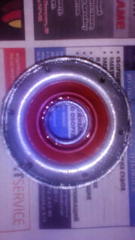

Фильтр 4М-117 на авто ДунФенг Н30 кросс, пробег на нем 2000 км. Как говориться, ни одним Фрамом земля богата. Кстати с Fram PH5317 на наших моторах пока траблов небыло, а на этом нарисовался прецедент

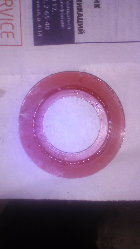

Распилили этот фильтр, для того чтобы посмотреть, что да как. В итоге клапан целый, но его завернуло реально под крышку. После выправления лег как ничего и небыло, хотя на самом клапане (на фото) левая сторона пожмаканая.
Но как бы осадочек остался, скорее всего с таким косяком я ставить фильтр не буду.
Один раз наблюдал что-то вроде подобного.
Сместился антидренажник в фильтре  VIC  после того как его уронили.
Может и этот грохнули с полки ...
Изменено пользователем konung
3 минуты назад, konung сказал:
Этот не роняли, но еще у одного человека появились нарекания на такой-же фильтр, что масленка начала гореть долго, на таком-же моторе, но авто чуть другое. Попросил его фотки сделать при замене. И что характерно, такой трабл приключился ни сразу, а  у первого почти 2000 км прошел авто и без нареканий, а у второго на последней тысячи перед заменой начались проблемы. В начале мая будет менять масло и надеюсь выложит фото. С учетом того, что в принципе совсем не много людей на автомобилях  DFM H30 cross и S30 используют фильтр 4М-117, а точнее единицы, то если второй случай подтвердится, то хреновая вырисовывается тенденция, во всяком случае для семейства автомобилей Дунгфенг.
Ну а я на Дунфенге с ним откатал 7000 т.км и усе в порядке! Сейчас поставил 110, так же, без нареканий!
22 часа назад, Рокфор сказал:
Этот не роняли
это он его не ронял, а при транспортировке?
Изменено пользователем Gazzzooo
1 час назад, Gazzzooo сказал:
Павел, но тогда он бы сразу завернулся и после установки с первого километра не держал бы масло, а у человека 2000 км он работал отлично и без нареканий,  потом только приключилось это недоразумение. А какой транспортировке и падении может идти речь?

10.04.2018 в 21:40, Рокфор сказал:
Абсолютно такая же картина маслом у Nitto 4M-117 по итогу ~6000 км пробега на MZR Z6, но без горящей масленки (использовался в качестве увеличенного фильтра после нескольких успешных пробегов с VIC C-415 на борту)
