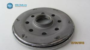

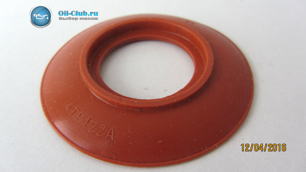

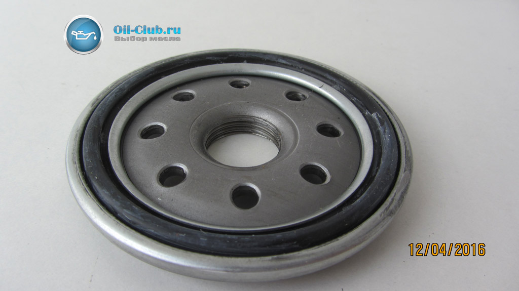

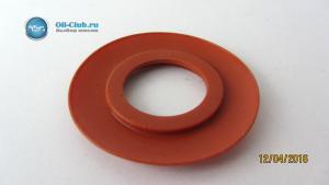

Nitto 4TP-122 10014 (или С111) Made in Japan - пилил torcon
Уплотнительная резинка свободно крутиться в корпусе фильтра. Что собственно и смущало. На МАНН и Пурфлюкс резинка стоит мертво.
СКРИП ролик в моем отчете выше, смотри с 7:00. Мне кажется это нормально... :) Мне много раз попадались фильтра где резинка квадратного сечения вообще выпадывала под своей тяжестью. На ход машины это не влияет, у резинки другие функции. Когда ты фильтр завернешь она прижмется намертво.
  12.04.2016 в 13:09, torcon сказал:
А я, и не утверждаю, что это плохо или это какой-то "косяк" производителя. Фильтр НИТТО я приобрел впервые. Ранее ни когда этими фильтрами не пользовался. Купил его исключительно по тому, что много положительных на него отзывов включая твоих. Просто при детальном изучении было обнаружено свободное вращение резинки. Такого я не видел на фильтрах на с аналогичными резинками круглого сечения: ВИК, ЮНИОН, КИА . Это меня насторожило, и я задал вопрос здесь. Позже выложил это видео.

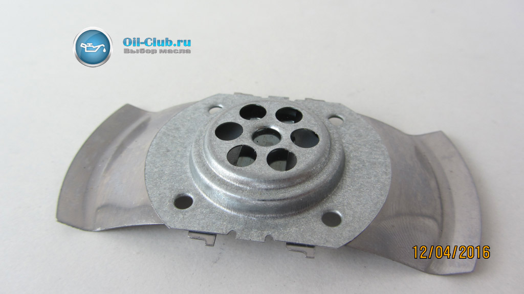

Если честно, то смущает в этом фильтре и конструкция перепускного клапана. У него отличительно от других фильтров маленький ход при открытии. Достаточно ли будет этого в зимний период, и не произойдет ли масленого голодания?
  12.04.2016 в 13:49, СКРИП сказал:
,Если честно, то смущает в этом фильтре и конструкция перепускного клапана. У него отличительно от других фильтров маленький ход при открытии. Достаточно ли будет этого в зимний период, и не произойдет ли масленого голодания?
Мне (масло 5w-30) - достаточно, две зимы на Nitto - "Полёт нормальный".
  СКРИП писал:
А я, и не утверждаю, что это плохо или это какой-то "косяк" производителя. Фильтр НИТТО я приобрел впервые. Ранее ни когда этими фильтрами не пользовался. Купил его исключительно по тому, что много положительных на него отзывов включая твоих. Просто при детальном изучении было обнаружено свободное вращение резинки. Такого я не видел на фильтрах на с аналогичными резинками круглого сечения: ВИК, ЮНИОН, КИА . Это меня насторожило, и я задал вопрос здесь. Позже выложил это видео.     Если честно, то смущает в этом фильтре и конструкция перепускного клапана. У него отличительно от других фильтров маленький ход при открытии. Достаточно ли будет этого в зимний период, и не произойдет ли масленого голодания?
да знаешь я тоже не утверждаю что это норма  :laugh: Так поделился скромно своим мнением.
По перепускному, я использую эти фильтра около 10 лет, зимой морозы разные бывали. Этот фильтр отличает быстро гаснущая масленка. То есть хода хватает точно для пропуска замерзшего масла. Обрати внимание в моем отчете что клапан 13мм - ты редко у кого такой большой увидишь. Обычно 5-9мм. И если посчитать диаметр этих 7 дырок то получается что площадь больше чем у простого фильтра "одной дырой".
  12.04.2016 в 16:11, torcon сказал:
@torcon, чисто математически подсчитал, что в перепускном клапане данной конструкции узким местом является как раз сам клапан с его маленьким ходом, а не пропускная способность этих 7 дырочек на выходе. Но Nitto действительно не подводил.
P.S. Произвёл замеры и расчёты на примере перепускного клапана 4TP-121:
- диаметр каждого из семи отверстий ~4,5 мм;
- диаметр клапана ~15 мм, ход клапана ~1 мм (точно измерить нечем);
- по расчётам получаем суммарное сечение семи отверстий на выходе клапана 7*3,14*(4,5)2/4=111 мм2; а при открытии клапана его пропускное сечение будет 3,14*15*1=47 мм2 если ход клапана 1 мм.
petrik72
а если открытие - 2 мм, то уже получается сантиметр квадратный,т.е. практически как и у большинства...
Нужно точнее измерить расстояние открытия...
@petrik72, а я взял площадь клапана 13мм за буртик там как то не внятно, то ли прилегает, то ли идет немного как ты посчитал 15мм . Ход клапана я продавил 2мм. Мелкие дырки не считал.
Короче диаметр 13мм у меня получился
открывается клапан при весе 1.5кг
Проверил C-111 (4TP-122) 2шт.... в обоих резинка не прокручивается, и посыпана тальком или х.з. чем другим белым.
Торкон если ранее тестированные ВИК и КИА остались, то плиз, покрути их уплотнительные резинки.
На моем ранее тестированном СибТэке резинка не вращается. Хотя легко вытаскивается из корпуса.
Зря видимо сомневался в этой уплотнительной резинке. Сегодня менял масло и обратил внимание на резинку дилерского фильтра ранее стоявшего 90915-YZZJ3 производство Китай. У него резинка так же свободно вращается в корпусе фильтра, да еще и болтается в корпусе как манда в прорубе.
Сегодня выложу еще один Nitto для субар там тоже в видео показал резинка свободно пальцем крутится. Может конечно они усыхают типа так за срок хранения. Но фильтра свежие вроде все попадаются внутри на стенках очагов коррозии нет.
