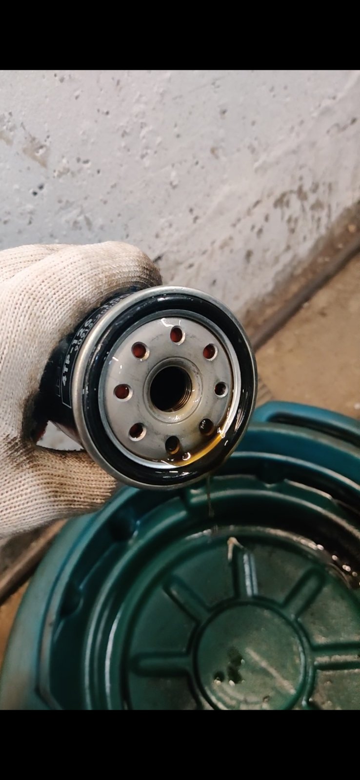

на нитто клапан не держит. проверял на вике, немного травит, но не так сильно как нитто. скоро на очереди микро. на фото нитто 4TP-126
Изменено пользователем An188
An188 а у оригинальных с этим как?
Что-то меня всё больше начинают разочаровывать Нитто и Вик...
То ли для нашей страны шмурдяк начали гнать, то ли просто не обращал внимания раньше.
Перешёл пока на оригинал
 Ну блин, мое имхо, NITTO лучшее предложение на Афтермаркете, сам на них катаюсь не забот ни хлопот. В морозы не давит, был сто лет назад один  случай ( но это мы неправильно подобрали ), у меня стоит снизу вверх , конечно, просто стекает по фильтр элементу у MZ и прочее стоит по другому , на PRADO 4.0 мотор стоит вверх ногами , туда обычно ставим 4TP-126 от 4,7 ДВС там размер  больше , и фильтр элемент должен быть больше,
