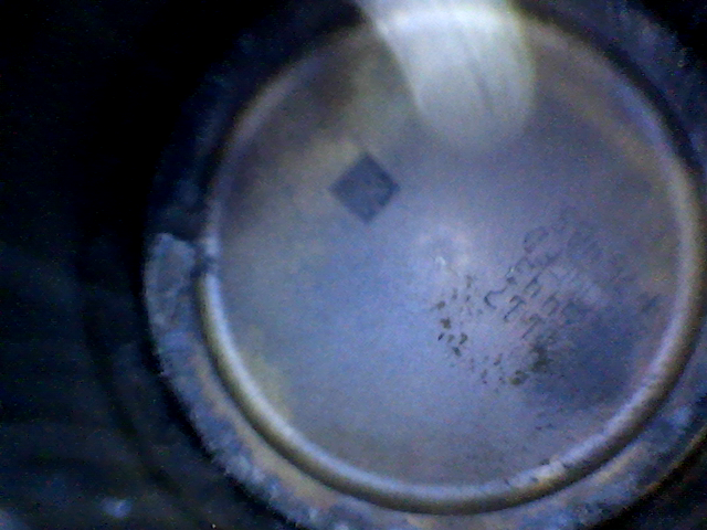

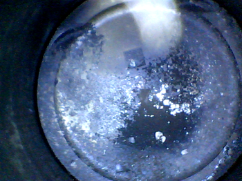

Доливаю 1-1,5 л на 7-8 тыс. км пробега. По мне дофига. Использую vw502 genesis armortech 5w40.
На 20 тысячах и 30 тысячах делал замер расхода весовым методом в ДЦ. Измеряли на масле Special G. В первый раз Elsa насчитала расход 160 мл/ 1000 км. Во второй раз - 120 мл / 1000 км.
На 30 тысячах делал эндоскопию ЦПГ.
Сейчас пробег 32тысячи. Если перейду на VW504,будет ли меньше расход масла иуменьшится ли нагар?

3 часа назад, garald50 сказал:
Про расход нужно пробовать, образования зольных отложений уменьшится точно.

Ничего смертельного в эндоскопии не вижу. Уже кучу таких фоток пересмотрел. У меня кстати было хуже. В се цилиндры как на 4-ой фотке.  Ездил на кастроле ЕДЖ 5-30. После окончания гарантии перешел на Мобил ЕСП 5-30. Сейчас явно очищается поршневая. Все поршня почти как на перовй фотке. Толко местами прям отгоревшие куски отошли до поршня. теперь этот нагар пятнами до чистого.
Что касается расхода на вашем двигателе- на мой взгляд многовато (нормой считаю не более 100 на 1000.). Я считаю, что 504 допуск и 5-30 самое оно для CVWA. Когда-то был на вашем месте и решал что делать с маслом. Для себя я сделал выбор(вернулся к тому что эксплуатировал долгие годы на предыдущем авто). Искать что-то другое дешевле - "экономия на спичках". так что рекомендую попробовать. Опыт других владельцев показывает, что не всегда это решение проблемы. Даже скорее всего чаще не решается вопрос, но мое мнение, нагара будет меньше. опять же взглянув на вашу эндоскопию думаю что на 504 допуске расход масла упадет. Сильно не настаиваю, но попробуйте Мобил есп5-30. Только не ждите что сразу наступит аллиуя. Штук 5--7 смен масла должн быть прежде чем будет хоть какой-то заметный результат.
