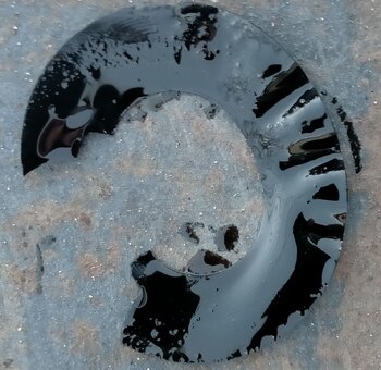

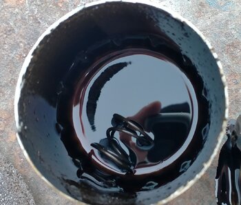

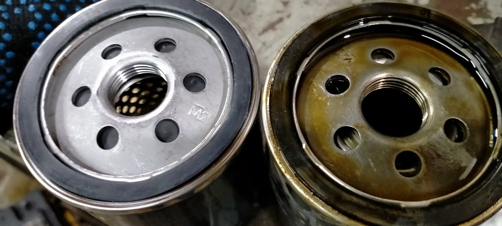

Неприятная ситуация с Fram PH9599
В общем менял неделю назад масло и фильтры на своем Дастере.
И заметил, что на снятом Fram PH9599 проблемы с противодренажным клапаном
IMG20210307125931.thumb.jpg.ec32599e45c40ba6b577d77ca517ca6c.jpgIMG20210314181251.thumb.jpg.1cadae8c17bc78c71705fae3bc586459.jpg

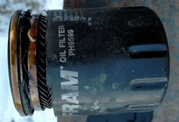

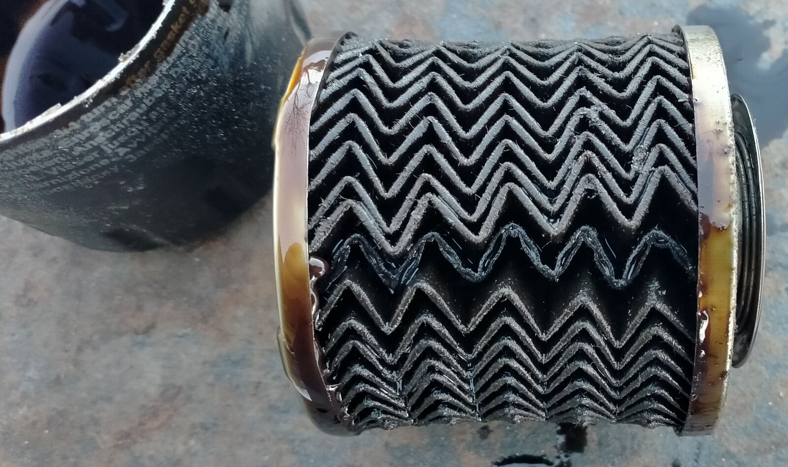

Решил его распилить
IMG20210314181727.thumb.jpg.f774c39eaf72bd20d9e84f45434fcc1c.jpgIMG20210314181917.thumb.jpg.eb4e1bb37f0443ef19ea0a53973d8f16.jpgIMG20210314181939.thumb.jpg.86e23b6df00c0e86610eb3f0380a110b.jpgIMG20210314182018.thumb.jpg.a6a7475554096aecc26067266f6bc930.jpgIMG20210314182033.thumb.jpg.c543a77ff945f2bfa775094db1213500.jpg
То что осталось от противодренажного клапана на ощупь было непохоже даже на резину. Она стала как пластик.
При этом два года назад я уже распиливал такой же фильтр.
И там с противодренажным клапаном было всё хорошо.
Манжета была гибкой и упругой
У меня вопрос к техническому специалисту компании Sogefi Group
Это мне попался поддельный фильтр?
Или на разных заводах используют разные материалы для манжеты противодренажного клапана?
Просто тактильно материал манжеты фильтра распиленного в 2019 году и распиленного в 2021 году различаются!
Причем не я один столкнулся с разрушением манжеты противодренажного клапана клапана на данном фильтре - https://www.drive2.ru/l/537640846091093353/
Изменено пользователем zhiv
