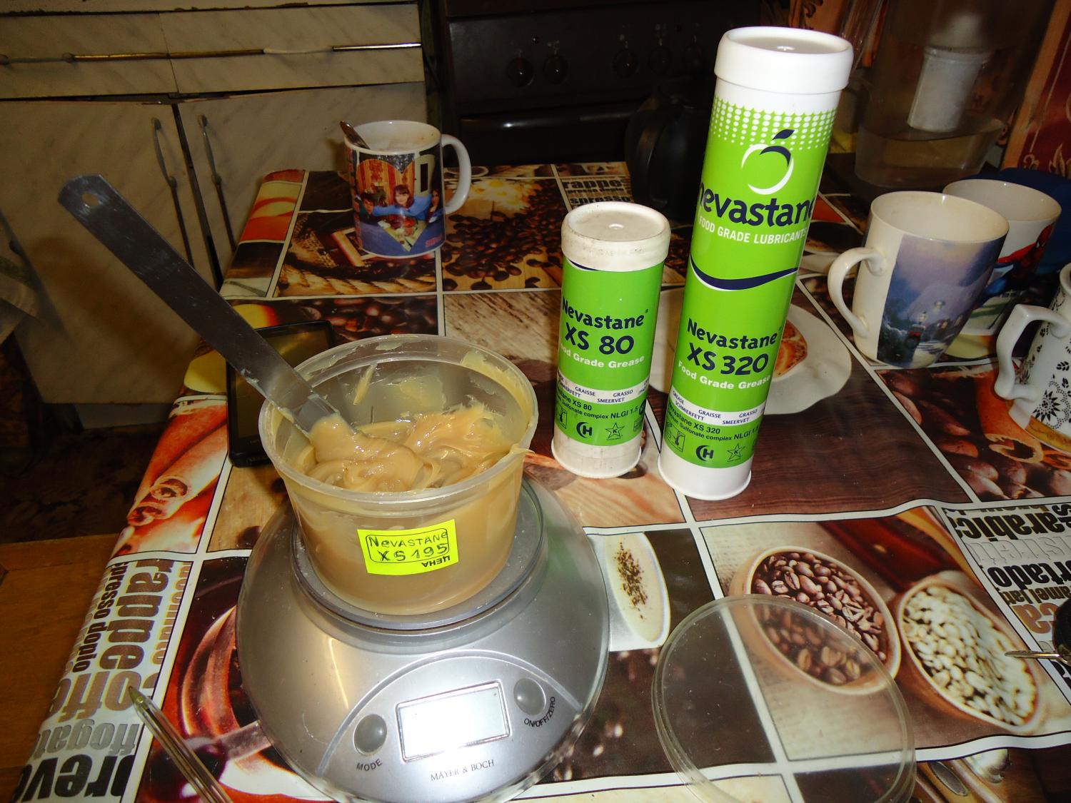

В 10.07.2017 в 15:22, Vasek555 сказал:
Ну что могу сказать - СВЕРШИЛОСЬ!
Был произведен замес из двух аналогичных смазок с разной вязкостью базового масла!  XS80 + XS320 процентное соотношение примерно 33%-67%
Взято 59г. XS80 туда домешано  137г  XS320. Все цифры приблизительные т.к. весы не поверенные..
И-Т-А-А-А-А-К! Встречайте!
Невастан XS 195 :crazy::crazy::crazy::crazy::crazy::crazy:
Данная смесь была заложена с полуосевой подшипник внедорожника! Эксперимент прошу считать начатым! Кстати говоря подшипник перед закладкой был почти сухой,и имел даже небольшой осевой люфт! После промывки и добавления смазки люфт куда то исчез. Вобщем ездим и наблюдаем,считаем километры)
Почти полтора года. Пробег около 10т. т.к. на машине ездят мало - полет нормальный.
Тут как бы вылазки не далекие,но половина из этого пробега по бездору пройдено. Вот и посмотрим дальше что и как,а то умничать тут все мастера,а экспериментировать чет никто особо не рвется

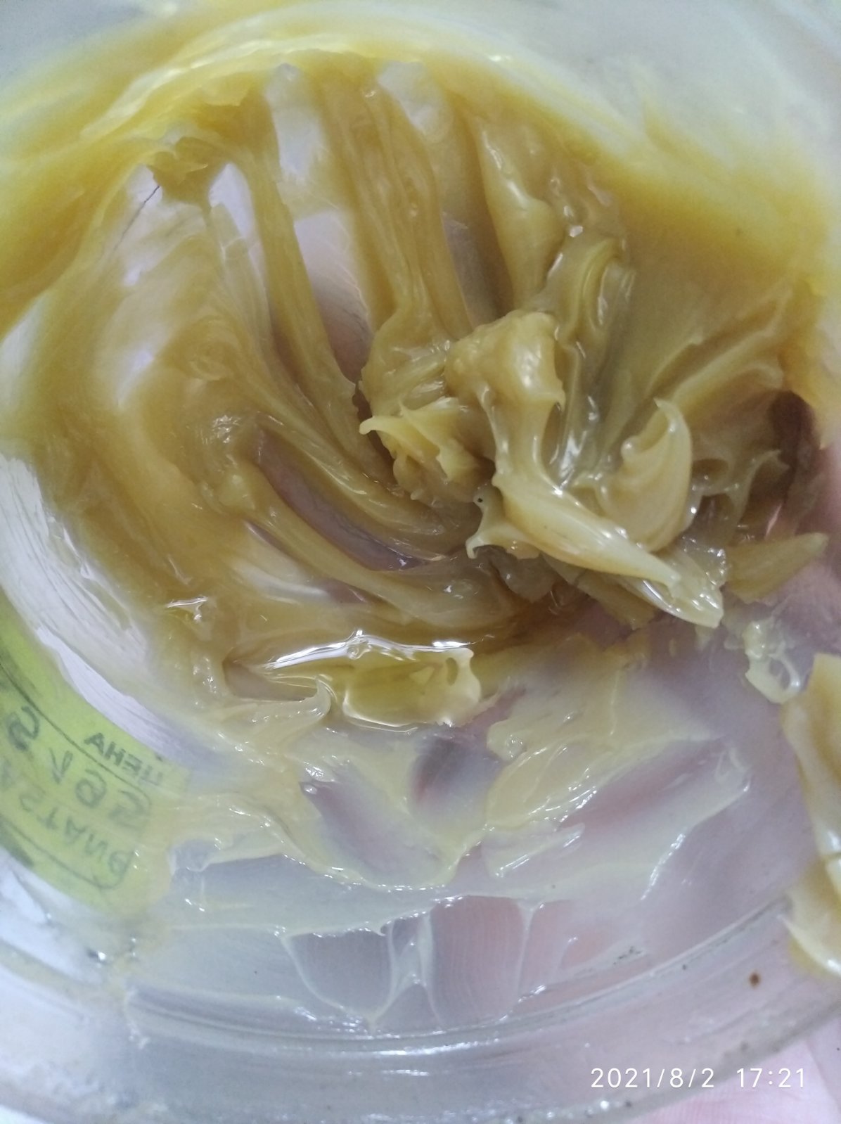

3 минуты назад, Ole сказал:
серии XM
Это минералка
Смесь 80го и 320го с вязкостью в районе 200
Течёт по полной....
Притом что в чистом 320м масла нет:unknown: Фоткать не стал...
Total Nevastane XS320, она течет при хранении?
