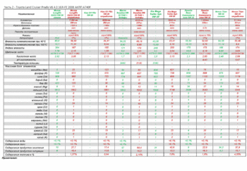

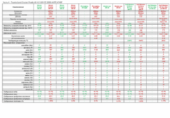

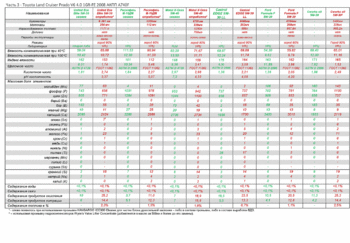

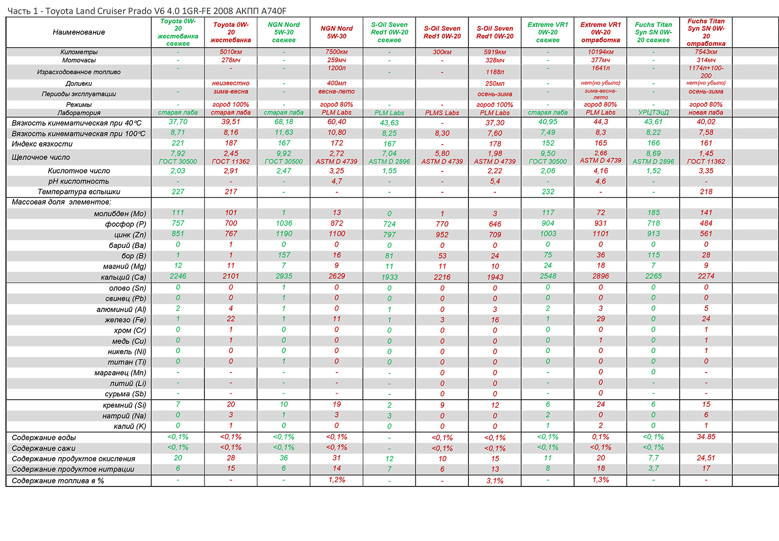

За то будет ТатНефть 0в-30, правда в другом Прадо с другим мотором. Но уже точно будет ;)
Алюминий не вылез только на Норде. Почему?
0в20 - можно объяснить пониженной вязкостью при 100 гр.
Но Монза 0в30 тоже тест провалила?
В норде алюминий не вылез по причине анализа в plm и малого его количества :)
Monza нормально отработала, обычно. Я ей просто 350мч дал. :)
отработку слил в бутылку, но опока не до анализа. Должен быть но не обещаю. :)

Не планировал вкладываться в этот анализ.
Я собственно свежее маслозагадку то запостил/раскрыл, что бы посмотрели какие могут быть свойства масла, из каких пакетов присадок сделано, на каком полимерном. Чисто для науки.
Я не назову название масла все равно ибо дал слово. Интересен ли будет анализ масла название которого вы так и не узнаете...
В общем через недельку заливаю "c много молибдена".
