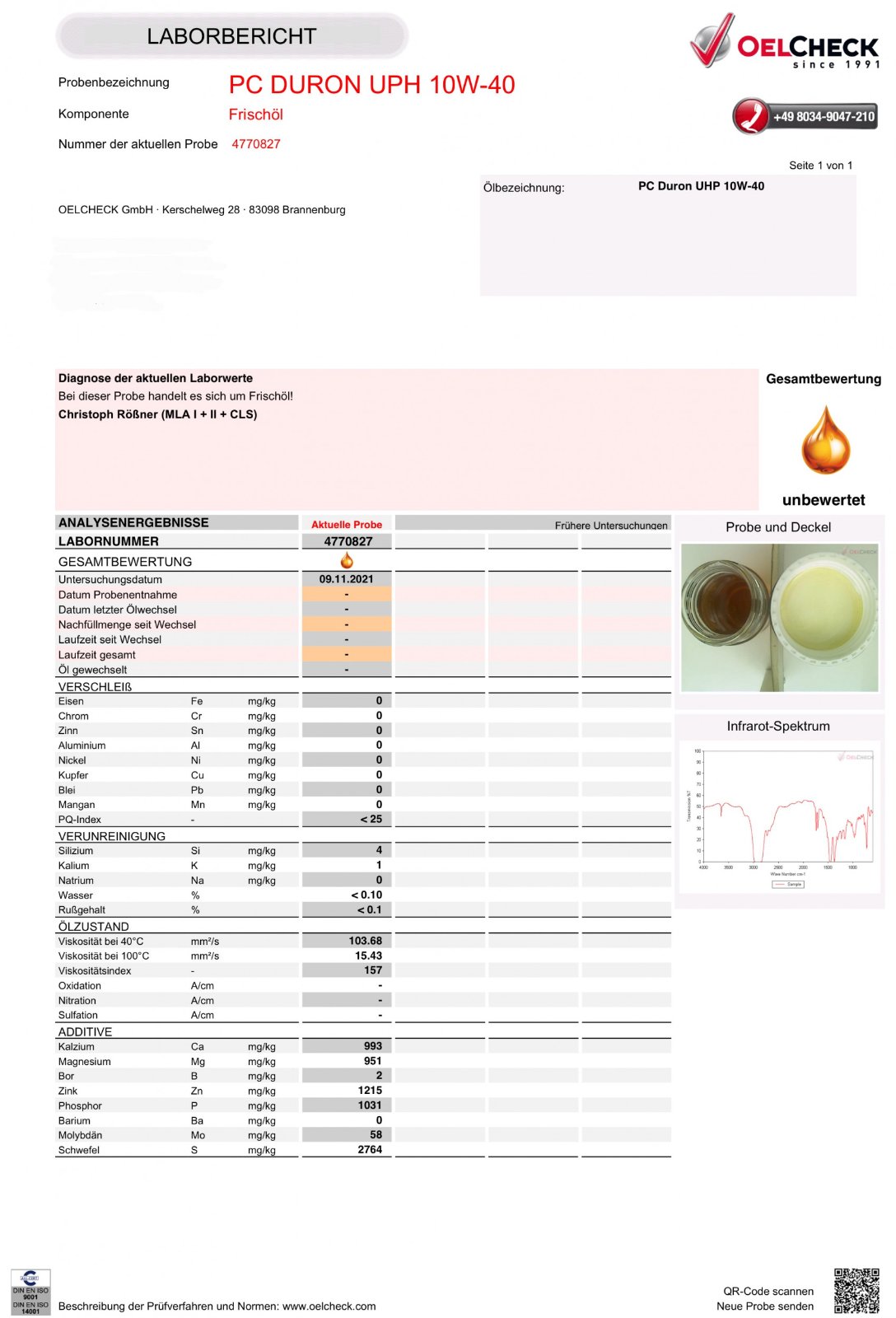

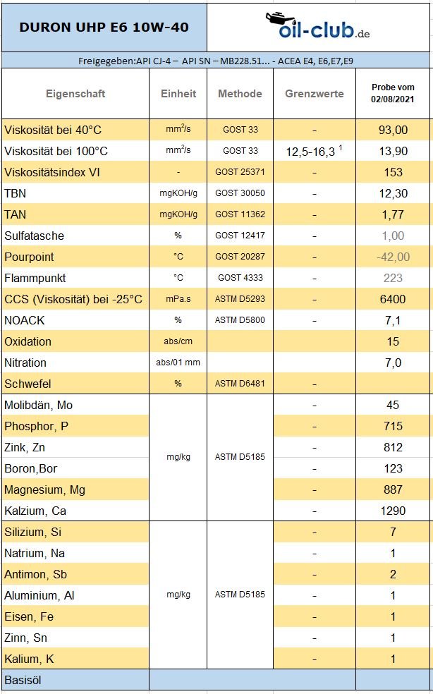

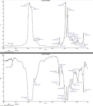

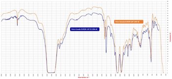

 На немецком оилклубе есть анализ данного масла, а так же масла UHP E6. Смог бы кто нибудь описать графики Фурье , интересно , какой состав масел и чем они отличаются
ZDDP ниже и ниже как это влияет на износ в тяжелой дорожной технике экскаваторы, погрузчики где двигатели допотопные от 6 литров обьемы где требования от СD ?
Можно ли это масло там применять?
Смотрел все дизельные грузовые масла для тяжелой техники там ам ZDDP от 1100 и выше а тут вниз вниз  800-700 ..?
Возьмём к примеру
Mobil Delvac пчихали они на все ZDDP у них у всех вязкостей и типов от 1300...
Так же интересно щелочное число падает с 15 до 10 и тут же заявляется об увеличении пробега моточасов ? Как так?
Чем компенсируется низкий уровень ZDDP?
