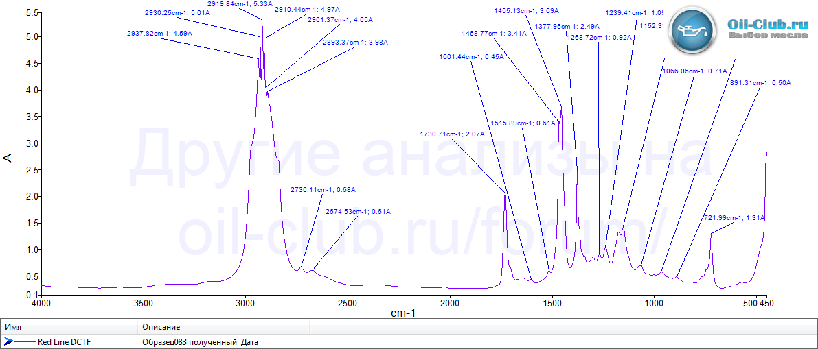

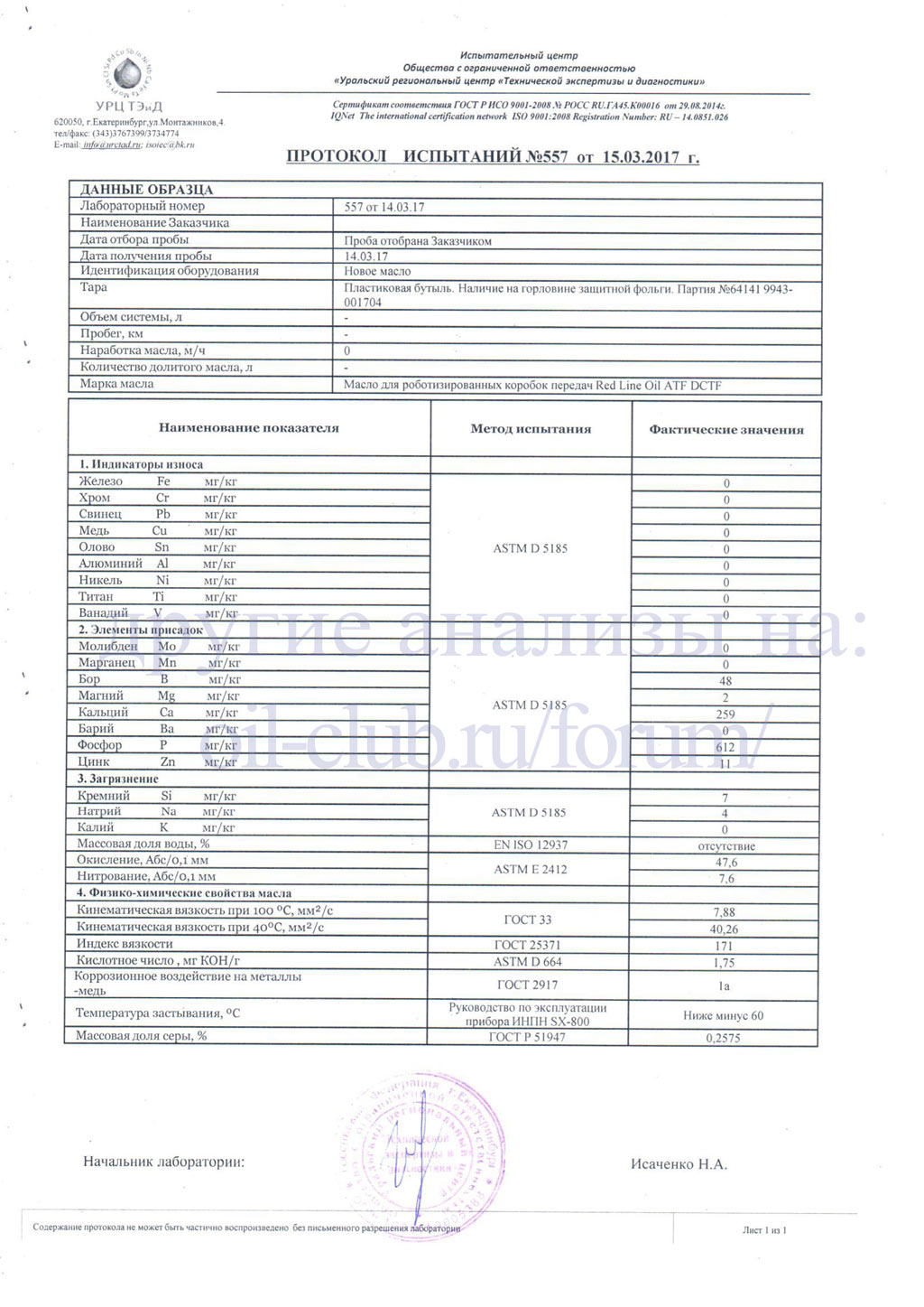

В 26.03.2017 в 15:18, Darkwing Duck сказал:
Масло, однозначно, интересное.
Спасибо за анализ оффам, т.к. прислушались к форумчанам)))
Если сравнивать с оригиналом VAG G052512A2, то здесь более дорогостоящая база, но попроще присадки (1 - Частичная замена В на Ca, у оригинала VAG не измерили содержание серы, поэтому влияние этой замены мне не уловить; 2 - Отсутствие Мо).
У VAG есть Mo и больше B, но основа "минеральная". Я это прекрасно почувствовал нынешней зимой в -32°С, когда утром катался 30 минут, чтобы прогреть авто. Дальше 1-2 DSG7 не переключалась, тяжело ей было в такой мороз.
Моё мнение, что в регионах с суровыми зимами - однозначно лить, т.к. вязкостные хр-ки схожи с оригиналом VAG, разница в 1,2 сSt существенной роли не сыграет, возможно увеличение расхода топлива на сотые литра. Зато не будет насилия над трансмиссией в холода.
По поводу сракерских амбиций сказать мне нечего, т.к. этим не страдаю, масло на температуру не мониторю, истерику вокруг 120°С не навожу, колбы и теплообменники от DQ500 не ставлю.
Есть у этого масла конкуренты в виде Wolf 75W Ecotech, но его в лаборатории не тестировали и верить можно только PDS.
В плюсы запишем и отсутствие подделок.)
По стоимости - дешёвым RedLine никогда не был и не будет. Тут своя философия - "синтетика" какая она и должна быть. Плюс санкции в отношении России и соответствующий курс доллара.
