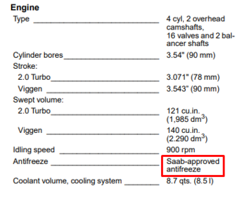

11 минут назад, m449 сказал:
4589904526770 - артикул в автодоке
Спасибо.
Так уже гораздо понятнее.
А куда Вы его залили, можно уточнить?
в saab 9-3, я стал бояться этих антифризов т.к. от предидущего газпромнефтевского у меня накрылся радиатор, ( разъел алюминий ), а конкретно на моем авто, чтобы поменять радиатор нужно весь перед разобрать
Изменено пользователем m449
