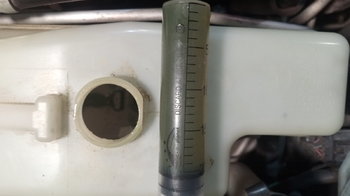

В данном заключении по сути ничего нет...якобы система у меня перегрета была,вот антифриз Ниссан который был слит после 4 летней работы в моей ох.системе и залит Тотачи,смотрите люди и делайте выводы,4 года эксплуатации на родном антифриза и 5 месяцев Тотачи есть разница? Я думаю наглядно все ясно. В Данной писанине нет обьяктивности никакой.

Добавлен файл антифриза Тотачи после работы в системе 5 месяцев.

Да конечно ясно.  И выводы сделаны. А кое кому надо не громкими фразами кидаться, а несколько принципы работы (матчасть) и рынок изучать, а не цитировать здесь..рекламные слоганы и прочую мишуру.
По L248 претензий нету.
TUBAZIT
Влияние остатков промывки исключаешь?
Сколько несливаемого остатка в моторе/радиаторе остаётся?

Радиатор промывал трижды,последний раз дисводой,возможно но маловероятно,всю жизнь так промывал и никогда никаких проблем не было на куче машин,а тут не так промыл?удивительно и маловероятно...

Раньше точно было все нормально,а теперь при замене
тотачи обратил внимание на пробку,на ней накипь какая то пузырится как кислота,пришлось изрядно оттерать керосином,водой не смывается. Может ты чего знаешь или химики пояснят?

TUBAZIT Очень похоже на эмульсию масляную.

Может силикаты в осадок выпали?
