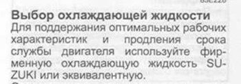

Ох, ребята,  ну я тогда вообще не знаю.  Что лить?!
Про уровень контроля качества смутно осознаю,  но мне бы понять,  не навредит ли мотору этот G12  по составу или кто он там.
  07.02.2020 в 06:33, tropican сказал:
Кроме того, он G11
Раскрыть
Вы указываете, что заливали какой-то абстрактный антифриз Тотачи, коих видов немного более чем 1.
Где-то раскопали информацию про то что на Wagon R (если я правильно понял) нужно лить Ваговский G12....
В мануале очень так размыто требования указаны...
Но если исходить из того, что автомобиль прежде всего японский (несмотря на непосредственную сборку),
то в линейке Тотачи есть TOTACHI SUPER LLC GREEN -40C - производитель рекомендует данную жидкость
использовать в японских авто (кроме Тойота / Лексус / Дайхатсу - для них красный LLC).
  28.02.2020 в 14:11, tropican сказал:
Раскрыть
не исключено, что отсутствие / наличие вреда можно только опытным путем выяснить.
Так то у Синтека вполне нормальный антрифриз, G12 пририсовано на всякий пожарный, так что это не должно особо смущать.
Но если бы я выбирал в свой личный автомобиль (если бы у меня был Сузуки), то смотрел бы в сторону антифризов азиатского типа.
