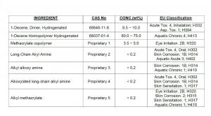

В оригинальной жидкости, вроде бы, места для эстеров вообще нет
1) PAO 2 cSt
2) PAO 4 cSt
Изменено пользователем Penske

Данные из паспортов безопасности каждого (состав разный):
Product code                          :  ATF
  Ingredient name                                                                                                                       %            CAS number
1-Decene, homopolymer, hydrogenated                                                                           10 - 30         68037-01-4
Base oil(s)                                                                                                                            30 - 60         Mixture
Product code                          :  ATL
1-Decene, homopolymer, hydrogenated Distillates, hydrotreated light paraffinic      ≥50 - <75    68037-01-4
                                                                                                                                               ≥1 - <3       64742-55-8
