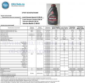

Кстати, а кто вкурсе, откуда в свежем столько топлива?
Не могу поверить, что это масло при содержании молибдена Mo=52 ppm имеет допуски от Renaut. Практика показывает, что масла не с гомеопатическим содержанием молибдена уже имеют некоторую коррозионную активность к меди, т. е. Cooper corrosion больше "1a" (3 hrs@150oC).А это автоматически лишает их допуска из-за несоответствия по этому параметру.

как то ИВ и вязкость не очень соф. данными совпадает..
Viscosity/40°C mm²/s DIN 51562/T1            64,7
Viscosity/100°C mm²/s DIN 51562/T1          11,4
Viscosity index --- DIN ISO 2909                   172
@Itseasy,  спасибо за красивую картинку, на которой не указано главное - при каких условия проводилось испытания (температура и продолжительность). Это мне напоминает ZIC, который тоже неопределённо как-то указывает:
@petrik72, это не картинка, это официальный допуск, подписанный Рено, соответственно все условия проведения каждого испытания согласно спецификации. Напиши жалобу в Рено, чтобы они поменяли бланк)))
