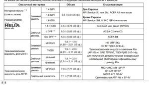

Странно, но для 2010 года написали 75-90, а вот для ED: post-25134-0-48645400-1489935662_thumb.jpg

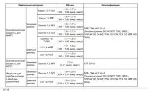

У пЕсателей мануалов своя атмосфера: 2010:post-25134-0-16229900-1489937379_thumb.jpg 2013:post-25134-0-89517700-1489937406_thumb.jpg 2015post-25134-0-12429600-1489937451_thumb.jpg
Попробуйте дословно выполнить рекомендации для 2015 года-)

Выбор расширился. И 75W90, и 75W85, и 70W. Однако  :) И объем на 300 мл снизили. Экономят, что ли.
