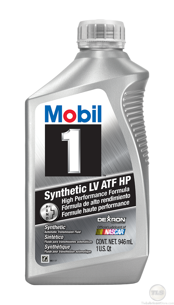

В онлайн-версии GM-Techlink указано на то, что использование этой жидкости следует прекратить («The use of the black label Mobil 1 Synthetic LV ATF HP fluid (GM Part Number 19355656) should be discontinued»).  Продавцы во всем мире одинаковые и будут продавать до последней кварты.
Как по мне, так "черная этикетка" представляет из себя PAO версию жидкостей стандарта Dexron-VI, поэтому на этикетке и PDS Mobil 1 Synthetic LV ATF HP с черной этикеткой красовались надписи it can be used in older vehicles specifying DEXRON VI, DEXRON® II or DEXRON® III type fluids В связи с этим, нельзя не отметить, что Mobil и Afton Chemical шапкозакидательски отнеслись к разработке жидкости для GM 8L-серии. Также, считаю, что Mobil 1 Synthetic LV ATF HP с черной этикеткой эта некая лайт-версия жидкости Red Line D6 ATF, для которой соответствие стандарту Dexron-HP ATF никогда не заявлялось. Поэтому нельзя не отметить позицию Red Line, которые на вопрос, можно ли использовать D6 ATF в GM 8L-серии, всегда отвечали: нет. Возможно, они изначально были скептически настроены относительно применения PAO-эстеровых жидкостей для GM 8L-серии.
Что касается вопроса, залить/незалить в ZF 8HP? Да, черт его знает. Могу лишь отметить, что такие же PAO-эстеровые Amsoil Signature Series Fuel-Efficient Synthetic Automatic Transmission Fluid и Red Line D6 ATF работают в ZF 6/8HP без особых нареканий.

Спасибо за Ваше мнение. К слову у меня сейчас в коробке Red Line D6 ATF, конечно он погуще, нежели заводской шелл, но мне очень нравится. Исчез переход при переключении передач, момент тяги как на электроприводе, ровный. На заводской заливке в режиме "тапкой в пол" чувствовались толчки при блокировке.  И при минусовых температурах на не прогретой АТФ нет "держака"... Вопрос другой...что делать с "черной этикеткой"?
Попробовать продать, кому нужен Dexron-VI.
P.S. по собственному опыту могу сказать, что после Red Line D6 ATF любое другое вам будет казаться:  все не то и все не так.

Не давала покоя эта тема и вот. Удалось по случаю закупить этого Мобила в штатах, произведенного в марте 2019, уже обновленного, не гигроскопичного. Разлили в бочки под другим брендом чтобы не иметь проблем с пегасом на таможне. Эстеров в нём нет, как и крекинга. Основа PAO (см раздел 3). Будем предлагать для коробок заряженных машин где обычные минеральные АТФ-ки горят. И вообще всем подряд будем наливать как топовое ATF, не только в одни лишь Кадилы. Ничего здесь не предлагаю, как только груз доплывет к сентябрю - зашлем образец в МИЦ или в Уральскую лабу. И еще протестим в дрэге. По параметрам и по деньгам сейчас и близко ничего подобного нет (на бумаге). В сентябре будет что сказать про это масло из первых рук.

Прикрепили MSDS 2016 года на забракованную ATF, на ту, что являлась гигроскопичной. Она действительно была на PAO.
Актуальный MSDS 2019 года MOBIL 1 SYNTHETIC LV ATF HP.pdf говорит нам о том, что эта жидкость на GTL (DISTILLATES, HEAVY, C18-50 - BRANCHED, CYCLIC AND LINEAR, CAS 848301-69-9); гидрокрекинг (SEVERELY HYDROTREATED HEAVY PARAFFINIC DISTILLATE,  CAS 64742-54-7) также присутствует в составе и об этом  говорилось и писалось уже много раз.
Цена в США не более $6,00/qt.

Протестируем в лабе, себе залью в 7-ст, в другие тачки помощнее. Запрос нынче такой - что всё, что сейчас есть, в мощных тачках тупо горит. А вода... откуда в коробке вода? Выкипит обратно если что.
Добавлю что есть спрос от сервисов кто делает мощные американцы как SRT и прочие с 8-ступками именно на жижу первой генерации которая на PAO. GM по всей видимости удешевили как обычно, сославшись на туманные факты.
