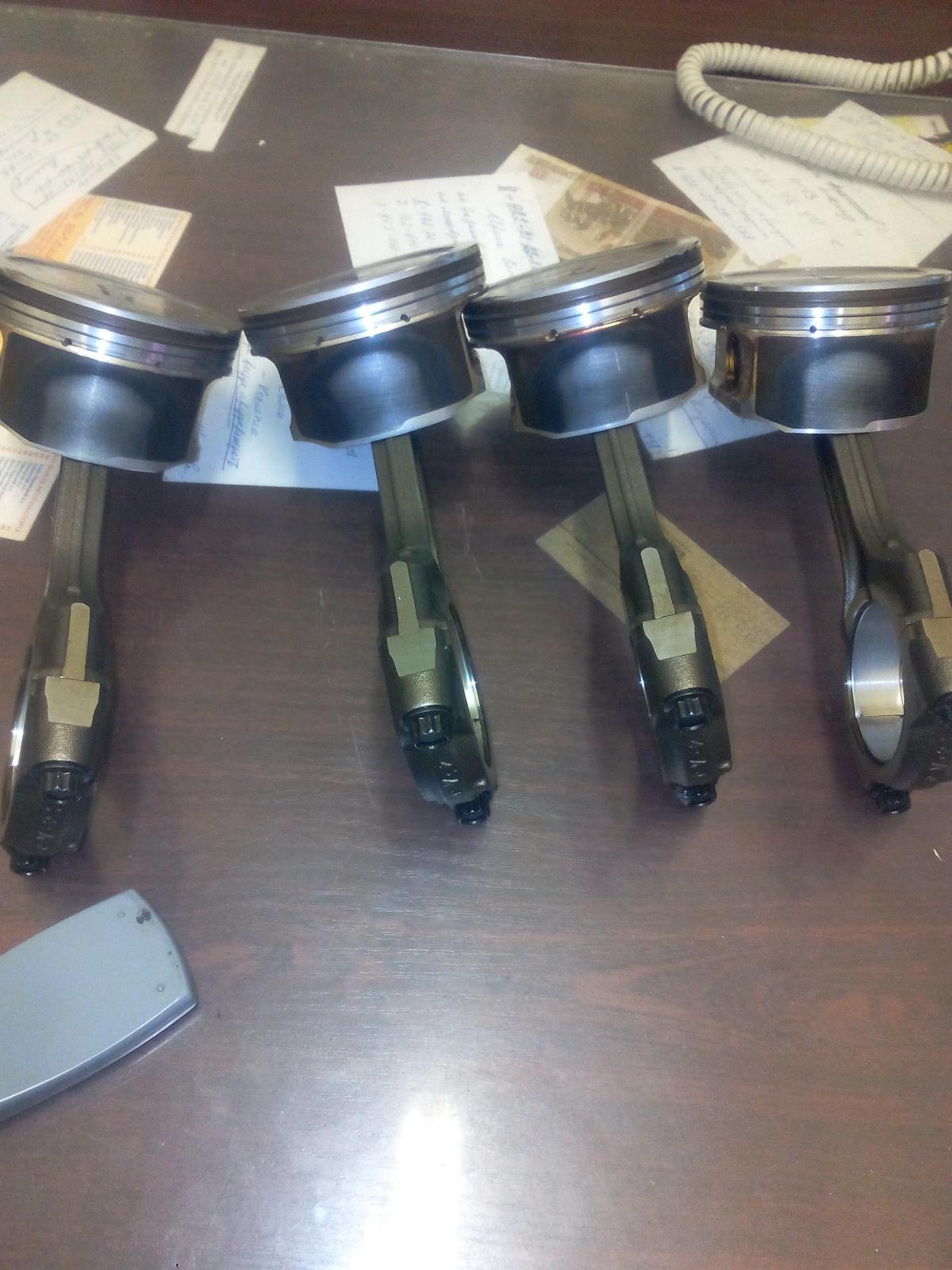

С новья заливал это масло, расход сразу 1-1,5 литра был.На разлив 5W30 только это в магазине было, в бочке как то больше доверия, что на подделку не нарвешся. Поменяли в феврале блок ДВС (производственный брак ,трескался по рубашке охлаждения ,завод за свой счёт менял).Кольца не залегли, нагар на поршнях присутствовал, подьизносился тефлоновый слой на поршнях.Механы говорили, что видели моторы и с большим пробегом, а слой на месте. Вот думаю ,может масло недостаточно скользило в гильзах.Хотя на колене и распредах износа нет.
Вот поршня
Наверное жарко и тесно было поршням в горшках на 30-ке ;)
Возможно, я правда ещё супротеком обрабатывал, может он подчистил ..
