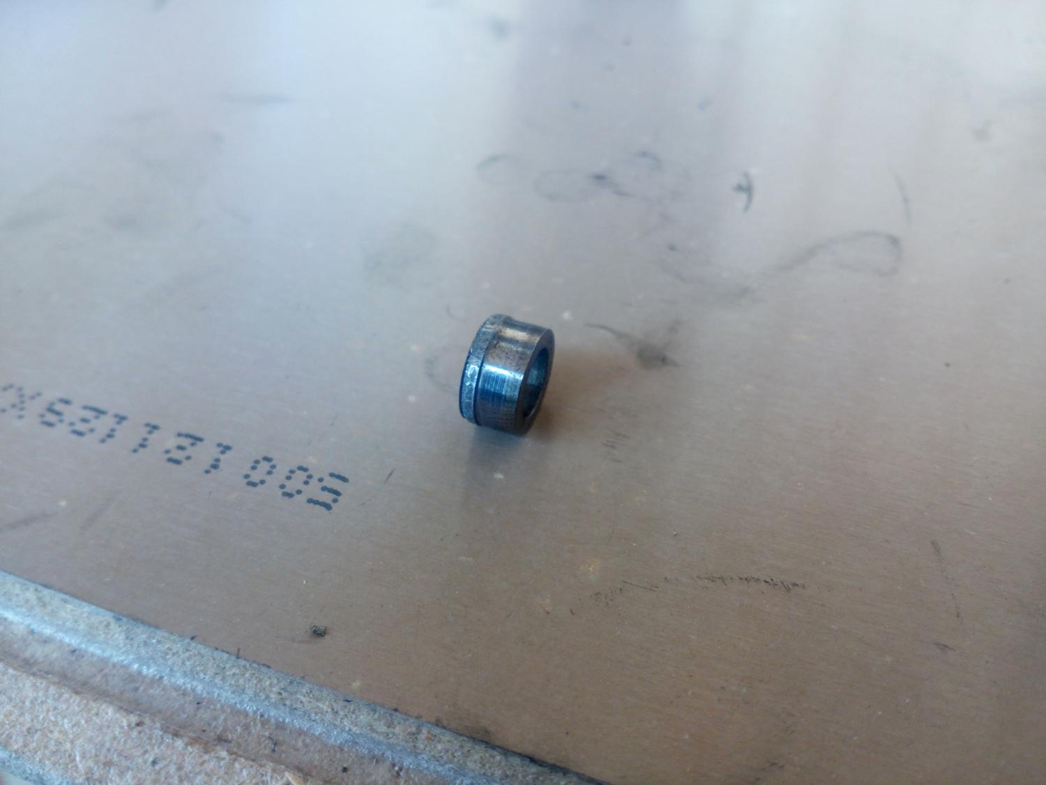

post-2-0-96499500-1491289753_thumb.jpg post-32381-0-84954900-1490202211_thumb.png
Интересно с турбины железо могло в масло попасть? Оно ведь прямого контакта с маслом не имеет. Только если через впускной и цилиндры, но как мне кажется это маловероятно.
от крыльчатки то точно нет :)
только в этом месте, подшипники, втулки.
После капремонта масляные трубки что идут на турбину, на герметик ставили? Если да, то это и есть причина выхода из строя второй турбины. Запрещено их ставить на герметик- попадает внутрь, просвет сужается и досвидос.
