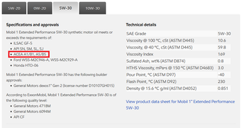

Bambino 27 Опубликовано: 12 апреля 2018 Поделиться Опубликовано: 12 апреля 2018 А чего Мобил1 х1 в таблице отсутствует? Ссылка на сообщение
ModeratorSigma 7 882 Опубликовано: 12 апреля 2018 Поделиться Опубликовано: 12 апреля 2018 12.04.2018 в 16:25, Bambino сказал: Мобил1 х1 Раскрыть А1/В1 а здесь А5/В5 1 Ссылка на сообщение
stalk:er 1 097 Опубликовано: 20 сентября 2018 Поделиться Опубликовано: 20 сентября 2018 (изменено) 10.01.2017 в 07:01, Fighter13 сказал: Благодарю за афигенные таблички ! Один вопрос по таблице ACEA A5/B5 5w-30. Mobil 1 5w30 Extended Performance, сертифицирован по А5/B5 ? Раскрыть А уже - A5/B5 )) Изменено 20 сентября 2018 пользователем stalk:er 1 Ссылка на сообщение
