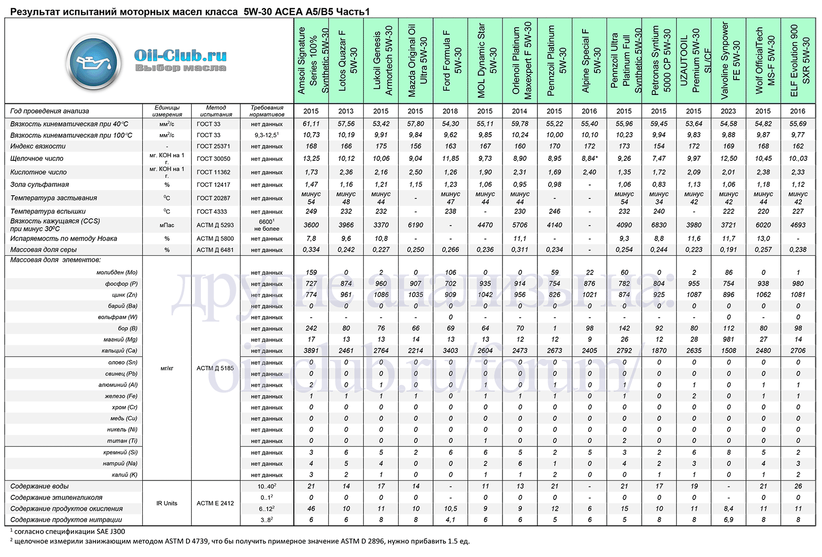

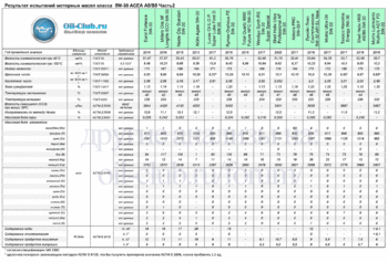

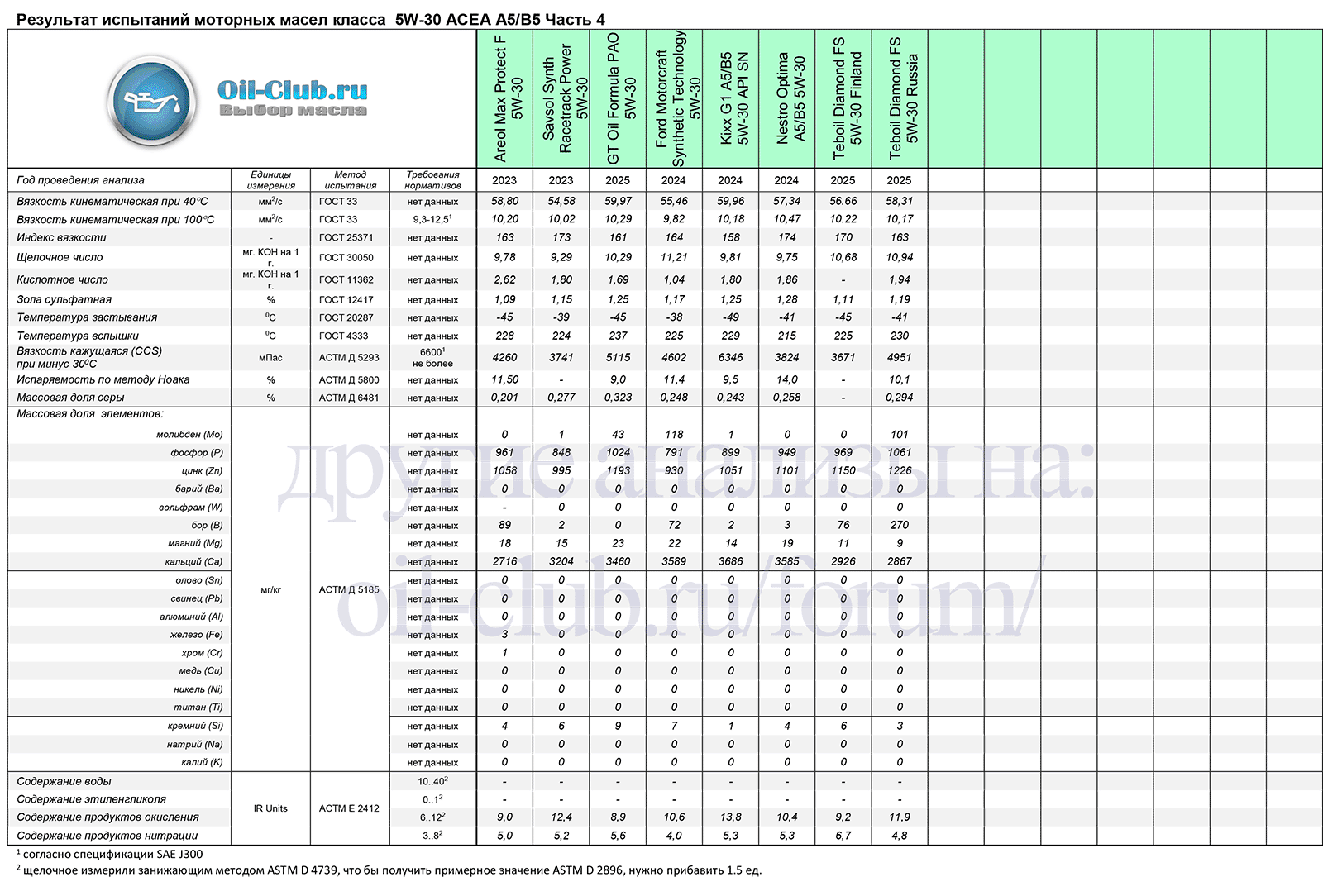

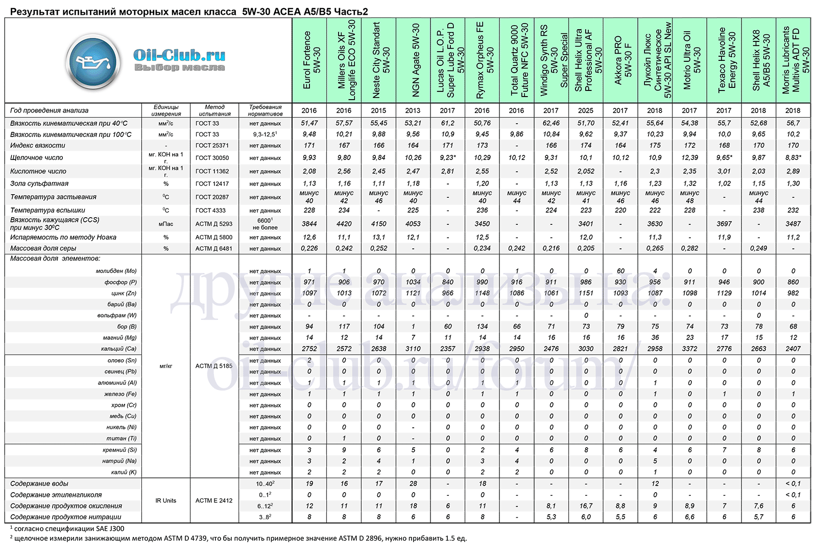

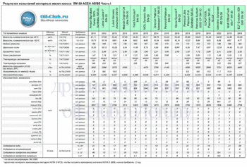

Популярное сообщение torcon 80 163 Опубликовано: 24 ноября 2015 Популярное сообщение Поделиться Опубликовано: 24 ноября 2015 Сводная таблица лабораторных анализов масел ACEA A5/B5 5W-30; Ford WSS-M2C913-D последняя редакция 14.08.2024. Проделана громадная работа, на которую потрачено очень много средств и времени, форумчан Oil-Club.ru. Спасибо всем! Получилось действительно независимое лабораторное исследование, масел для Huyndai, KIA, Ford, Mazda, Toyota итд. Некоторые масла не имеют тех или иных допусков, проверяйте, но в целом выбраны масла из разряда Ford WSS-M2C913-C, Ford WSS-M2C913-D, Ford WSS-M2C913-B, M2C913-A или M2C912-A1, API SL/CF, ACEA A5/B5, ACEA A1/B1, Renault 0700 (некоторые масла всех этих допусков не имеют смотрите допуски на канистрах). В таблице принимали участие следующие анализы Ойл Клуба: 1) Аmsoil Signature Series 100% Synthetic 5W-30 2) Lotos Quazar F 5W-30 3) Lukoil Genesis Armortech A5/B5 5W-30 4) Mazda Original Oil Ultra 5W-30 5) Ford Formula F 5W-30 свежее от 30.10.2018 6) MOL Dynamic Star 5W-30 7) Orlenoil Platinum Maxexpert F 5W-30 8) Pennzoil Platinum 5W-30 9) Alpine Special F 5W-30 10) Pennzoil Ultra Platinum Full Synthetic 5W-30 11) Petronas Syntium 5000 CP 5W-30 12) UZAUTOOIL Premium 5W-30 SL/CF 13) Valvoline SynPower FE 5W-30 2023 14) Wolf OfficialTech MS-F 5W-30 15) Elf Evolution 900 SXR 5W-30 16) Eurol Fortence 5W-30 17) Millers Oils XF Longlife ECO 5W-30 18) Neste City Standard 5W-30 19) NGN Agate 5W-30 20) Lucas Oil L.O.P. Super Lube Ford D 5W-30 21) Rymax Orpheus FE 5W-30 22) Total Quartz 9000 Future NFC 5W-30 23) Windigo Synth RS 5W-30 Super Special 24) Shell Helix Ultra Professional AF 5W-30 25) Akkora PRO 5W-30 F 26) Лукойл Люкс Синтетическое 5W- 30 API SL/CF NEW 2018 27) Motrio Ultra Oil 5W-30 28) Texaco Havoline Energy 5W-30 29) Shell Helix HX8 A5/B5 5W-30 30) Morris Lubricants Multivis ADT FD 5W-30 31) Mobil1 Extended Performance 5W-30 32) Lukoil Genesis Special A5/B5 5W-30 33) ZIC X9 FE 5W-30 API SP Made in Korea 34) Mobil Super 3000 X1 Formula FE 5W-30 Турция 35) FEBI Long Life HC-FO 5W-30 36) Lukoil Genesis Armortech FD 5W-30 37) Lukoil Genesis Universal 5W-30 A5/B5 38) Penrite Oil Racing 5 5W-30 39) S-Oil 7 Gold #9 A5/B5 5W-30 40) Nissan Motor Oil 5W-30 A5/B5 41) Liqui Moly Special Tec F 5W-30 42) Fuchs Titan Supersyn F Eco-DT SAE 5W-30 43) Novus Alpha 5W-30 NEW 2023 44) Bardahl XTS 5W-30 45) CWorks Oil 5W-30 A5/B5 46) Areol Max Protect F 5W-30 47) Savsol Synth Racetrack Power 5W-30 48) GT Oil Formula PAO SAE 5W-30 49) Ford Motorcraft Synthetic Technology 5W-30 A5 50) Kixx G1 A5/B5 5W-30 API SN 51) Nestro Optima A5/B5 5W-30 39 Ссылка на сообщение
