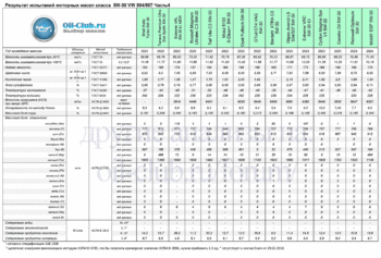

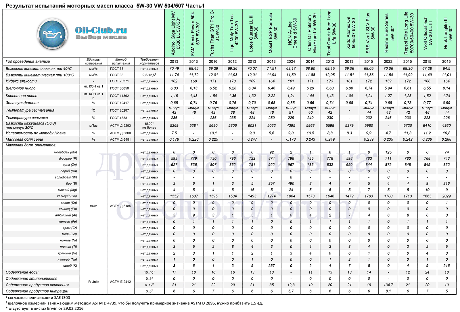

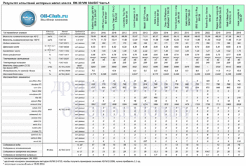

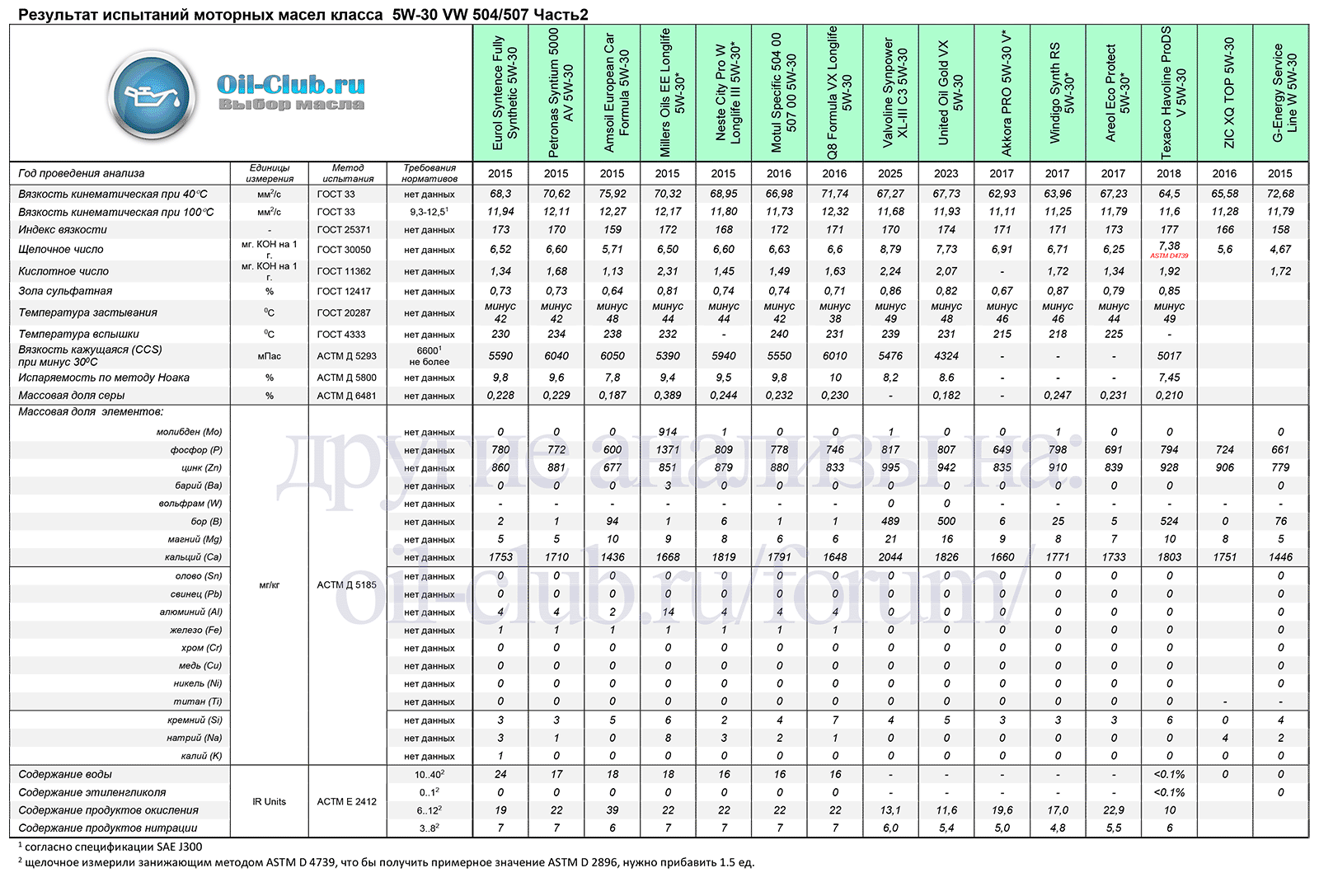

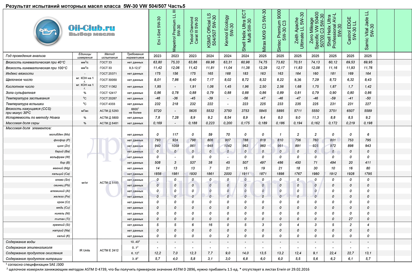

5W-30 VW 504/507; ACEA C3; MB 229.51 - сводная таблица лабораторных анализов Ойл Клуб.

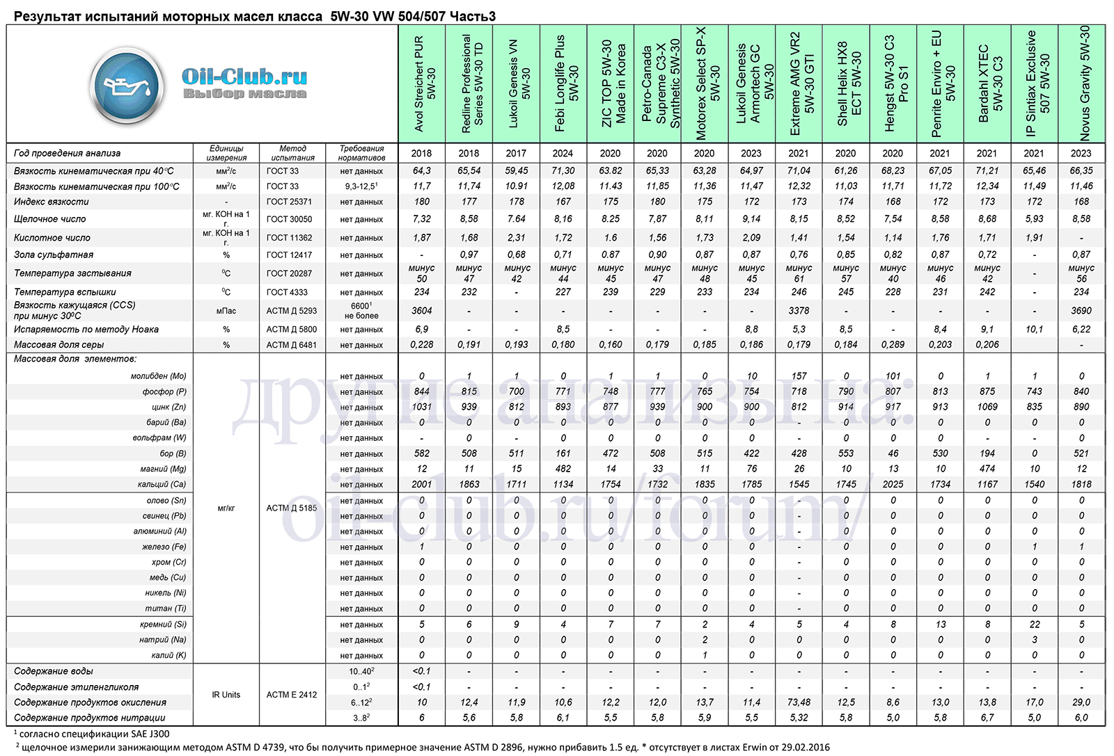

Эй, а что тут вообще Экстрим делает?
Это масла вместе с другими бутиковыми в отдельную таблицу надо.
Им тут не место.  ПАО, эфиры и прочее, что не прошло испытаний для получения допуска, должны выноситься в отдельный раздел и не запутывать потребителей при выборе масла.
Сигма упихала потому что заявлено 504/507 :) С одной стороны да, конструктор который никаких тестов не прошел после изменения, с другой стороны проверить у кого конструктор, а у кого нет - иногда не представляется возможным. Бывает увидим новую рецептуру, сначала думаем конструктор, а потом это оказывается Шеврон Оронайт как здесь.
Так что же теперь не вбивать в таблицу? Вот на этом и ступор, что с такими маслами делать когда не знаешь точно...
