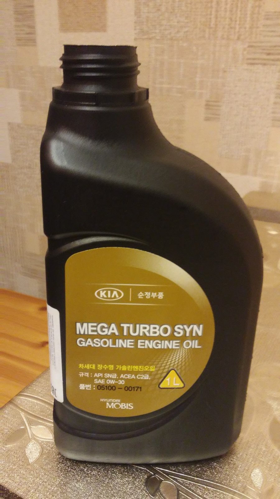

Заказал Kia Mega Turbo Syn 0W-30 на Автодоке, завтра поеду забирать. Вопрос - как проверить его на оригинальность? Есть ли какие то особенности упаковки? Опасаюсь нарваться на подделку.
морозить
масло ОЧЕНЬ текучее при отрицательной температуре
посмотрите, в моём опыте оно в 1.5 раза более текучее по сравнению с shell ultra 0w30 a3 при одинаковой температуре
Хотя и более мутное по консистенции.
Т.к. подделку разливают как правило из дешевых 10w40/15w40, то при температуре морозилки среднего холодильника контрафакт станет колом

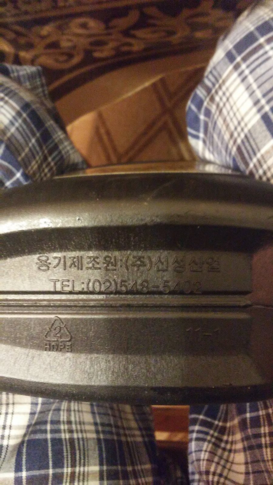

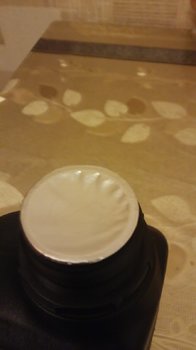

В общем заморозил одну литрушку. 4-х литровую в морозилку засунуть не удалось. 3 дня морозилось. В целом, масло жидкое. На потряс булькает, как жидкость. Никаких лабораторный исследований провести не мог, нечем.
При этом сравнил его с маслом UAZ 5W40 от Лукойла, который заливаю в другую машину. Лукойл стоит в промерзшем гараже всю зиму. На потряс как густой мёд, вообще не булькает.
Слабое утешение, но будем надеяться, что масло не контрафакт.
4 часа назад, dmt85 сказал:
по цвету тёмное оно или светлое?
Среднее. По цвету как среднезаваренный чай. Характерного запаха нефтепродуктов не имеет. Практически без запаха, я бы сказал. Завтра фото постараюсь прикрепить.
Фото литрушки и содержимого. При заморозке в морозилке в теч 3 дней, на потрях булькает, т.е. достаточно текучее. Для сравнения 5W40 превратилось в густую патоку и не булькало вообще.

Чет меня преклинило. Я про тоёту думал, когда отвечал. Если жидкое при заморозке, значит всё ОК.
