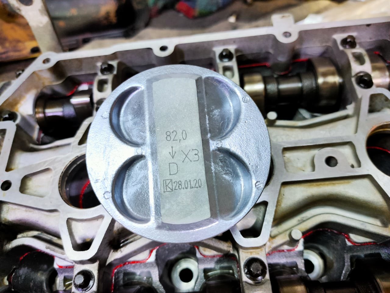

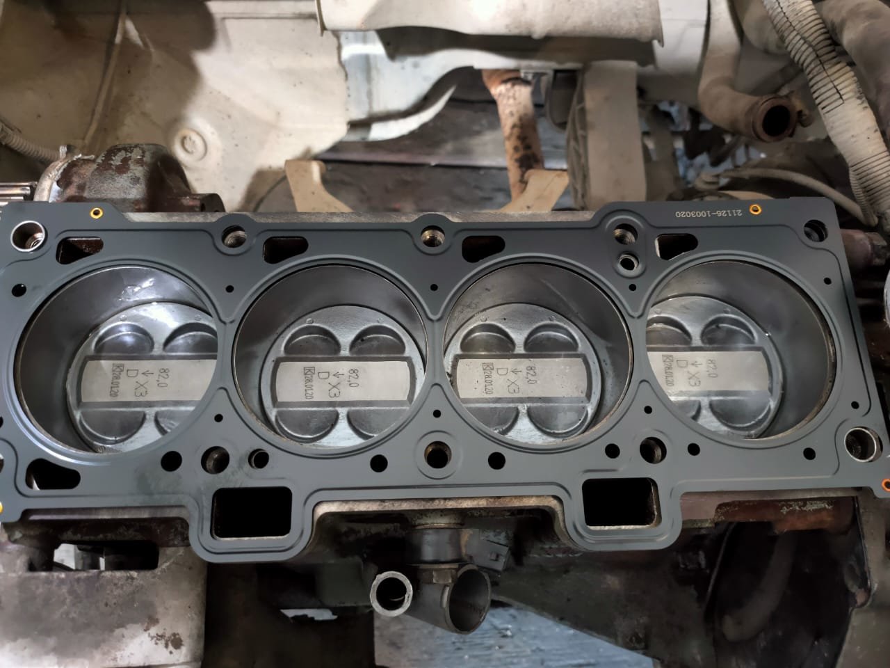

Поршня поменяли на мотордеталь эксперт 82.0 группа Д, кольца комплектные. Сделали Хон. Проблема не в полусине, а в г*внопомпах и перегреве.
Решил проходить обкатку так:
500км Лукойл адвенсид 10w40.
Потом ещё 2500км.
Потом 5000км.
Дальше буду думать снова менять по 7500 или все же по 5000.

Производитель поршневой (мотордеталь посоветовал сменить на 300км). Я решил что норм будет 500 и потом 2500.

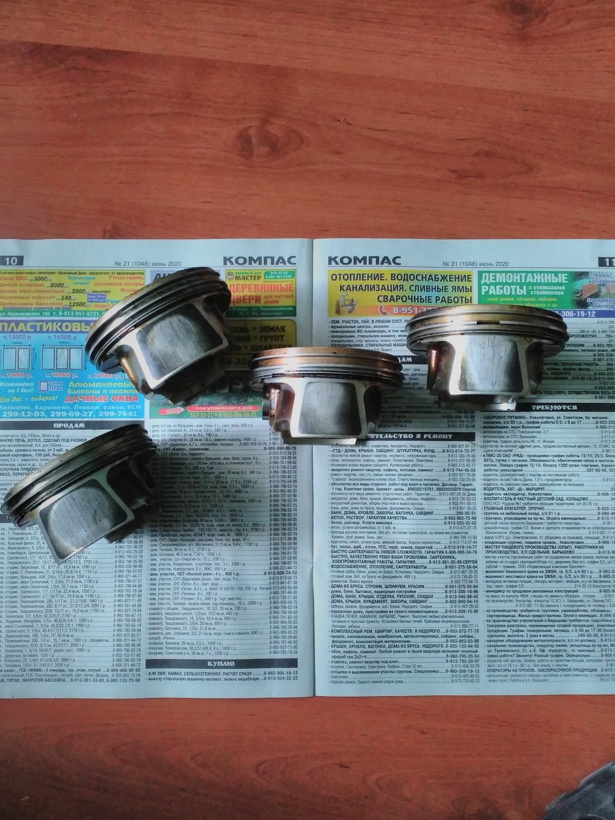

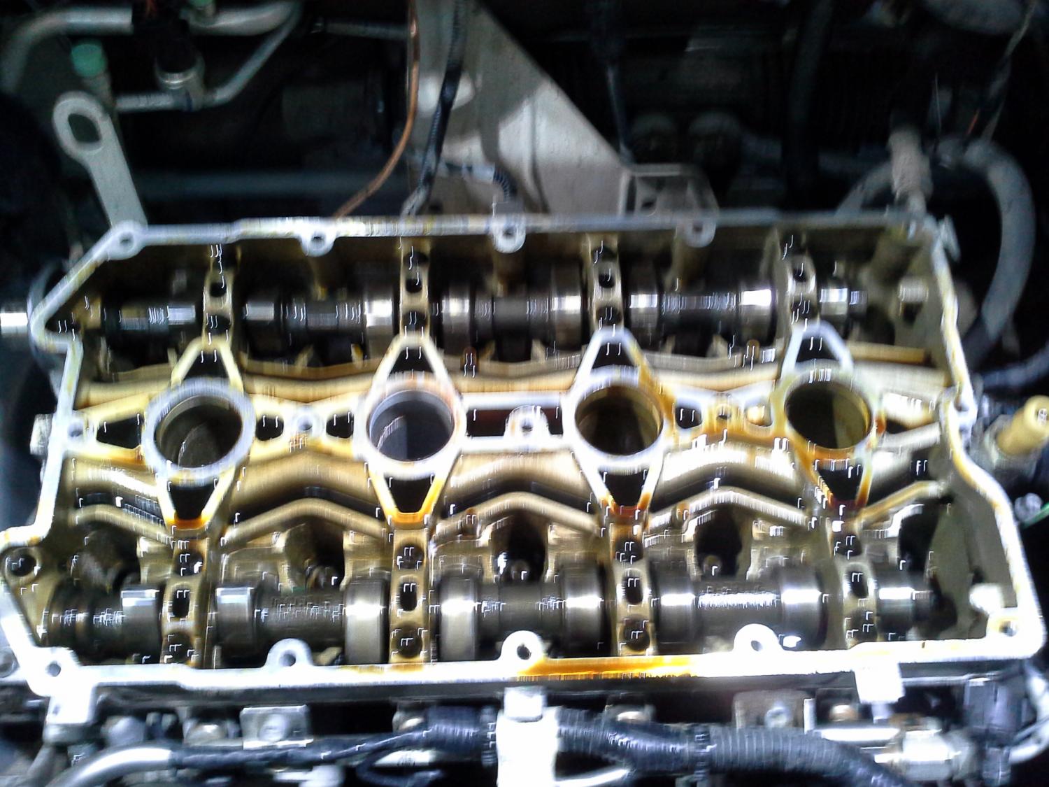

Фото старой поршневой втыковой.

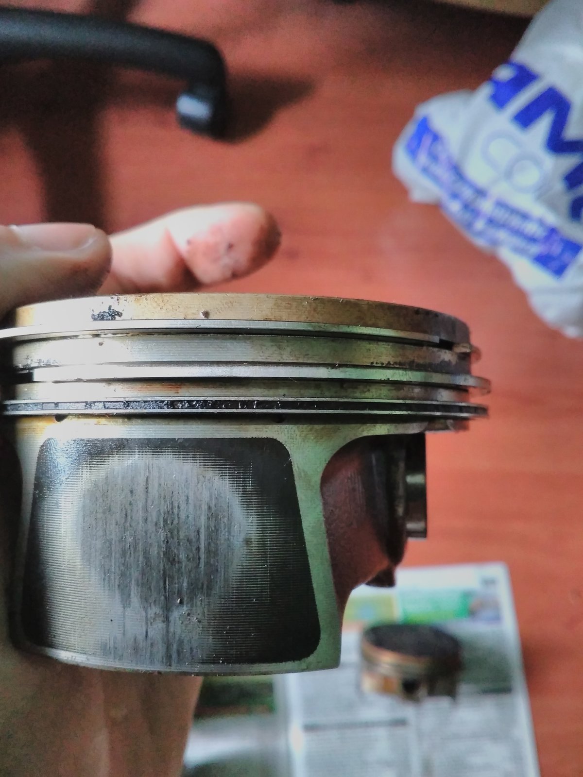

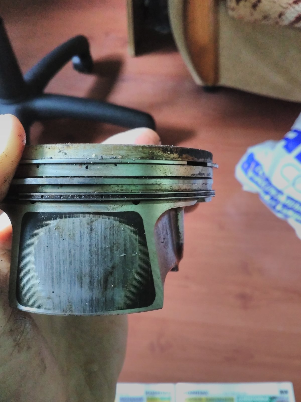

Все колечки шевелятся.
Маслосъемные колечки не очень чистые, но все же.
Пощупал маслосъёмные колпачки: не раздолбанные и кромка мягенькая, абсолютно рабочие колпачки.
Пробег 168.5тыс км.

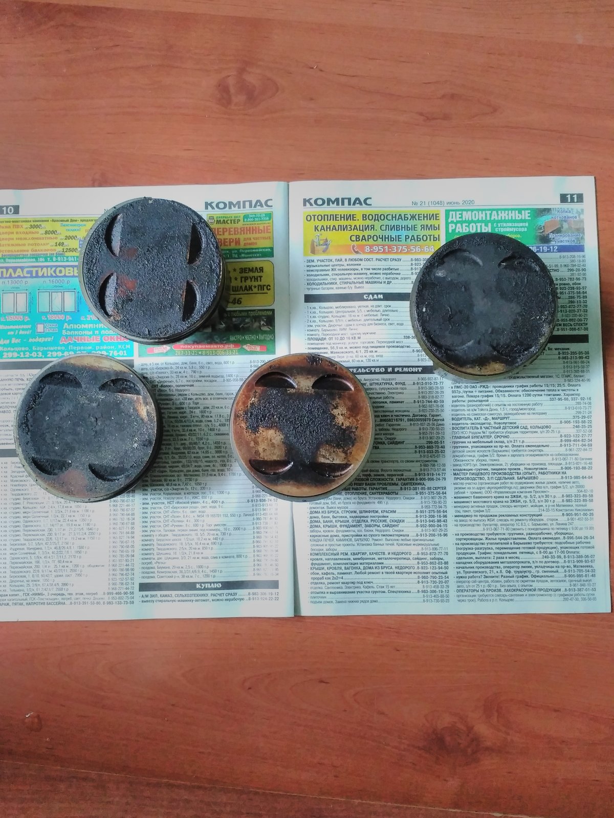

В общем если честно я не понял чо она уж решила масло жрать под литр. Криминала нигде нет, все четко ровно, блок в допуске без эллипса. Хон просматривался. Есть задиры на поршнях, но вроде не криминал.
Ну зато у меня теперь безвтык=)

Мотордеталь рекомендует:
300км и замена масла, первую тысячу не топить выше 3тыс оборотов.
Ремонтники рекомендовали:
2500км и замена масла, этот период не топить выше 3тыс оборотов.
Я решил так:
500км замена масла, 2500км замена масла, весь период не топить выше 3твс оборотов.
Racer хуже точно не будет, если тем более рекомендуют.
После обкатки отпишитесь как все прошло.
Они шевелятся все, подвижные, ничего не залегло. Проблема в перегреве (в прошлом году 2 помпы умерло и 1 раз просто антифриз в бачке выкинуло и все шланги пустые оказались из-за пробки) ну и поршня болтались.
Там стояла группа B и болталась (спасибо вазу за точность сборки), сделали Хон и воткнули группу Д.
Racer , закоксованы дренажные отверстия в кольцах.
Зы, про болтались луче не пишите)) они на VW болтаются...
Изменено пользователем Mikong
8 часов назад, Mikong сказал:
Может быть. По фото смотрите.
Ну а так они реально болтались))))
Racer , а кто то сказал что они должны сидеть намертво? Меня убивают спецы в ютубе которые болтают за поршень и говорят, что мотор мертв, в любом ходившем двигателе поршень будет "люфтить" т.к. он имеет клиновидную форму (расширение жарового пояса больше чем юбки).
Посмотрите на чертеж и ответьте себе на вопрос, что будет если пошатать поршень за днише.
Вы считаете что мой масложер от маслоколец? Ну не ужели ещё чаще масло менять?
Так видно же что отверстия в кольцах закупорены, по любому жрать будет, видимо Лукойл не настолько хорош. Плюс еще не известно что там с маслосьемными колпачками.
