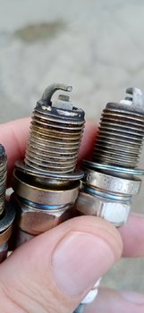

Если меняли свечи на горячем моторе,и на резьбе есть масло то это не здорово,подтекаеи с головы (может через край масло жидкое намесили), если меняли на холодную,но перед этим по какой-то причине завели мотор,то это допустимо. Если на той конкретно свече на контактах есть рыхловатый налёт то масло сквозь поршневую идёт.

Приехал на дачу. На горячую слил масло. Далее менял фильтра. Потом менял масло и фильтра на второй машине. Через часа 2-3 (на улице было -7) вернулся и менял свечи. На 4ой свече верх резьбы был в масле (там где колечко уплотнительное) витка 3. Сами свечи сухие в слегка белом налете. Поршня все черные и сухие (через отверстие свечное фонариком светил).

В другой раз как полезете на вороток тряпку наденьте и протрите посадочное место под шайбой,потом если есть беловатый налёт,то значит летит масло,то есть или слишком под максимум уровень держите,или сквозь кольца прорывается. Если уровень не под максимум то вязкость для вас на горячую низковата.  Белый налёт на свечах говорит о горящем масле,при чём масло пролетает мимо электродов . Если вы такой имели ввидуIMG_20201013_163422.thumb.jpg.c9bc4f24bf74431a53c0905409d00775.jpg
