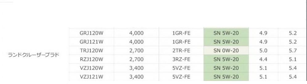

Предыдущий хозяин использовал хороший вариант по вязкости. 0W20 \ 5W20 - Ваше всё и не надо становиться изобретателем.
а у меня в книге почему-то написано 5в30 всесезонно
Но а 0в20 задумаюсь и почитаю
