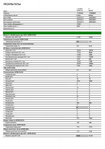

Oi - Oil 15 Опубликовано: 30 марта 2017 Поделиться Опубликовано: 30 марта 2017 Масло: LIQUI MOLY Longtime 0W-30 API SMАвтомобиль: Subaru Forester SJ 2016 г.в., двигатель FB20 (атмо)Общий пробег на одометре: 14 600 кмПробег на масле: 9 600 кмДоливки масла: 0 Теплообменник и маслокуллер: нет Уровень на щупе: Продержался весь пробег на MAXПрисутствие отложений в двигателе ДО: нет Присутствие отложений в двигателе ПОСЛЕ: нетАвтозапуск: не использовалсяНаличие чип-тюнинга: нетГРМ: ременьПредпусковые подогревы: нетПериод эксплуатации: зимаСрок эксплуатации: 16.09.2016 - 22.03.2017Топливо: Бензин Лукойл Аи95Режимы: Город/Трасса 80/20%Фильтр масляный: Subaru 15208-AA130Фильтр воздушный: Subaru - Установлен на заводе. НЕ МЕНЯЛСЯ С 0км(!)Объем заливаемого масла: 4.5 литра Отбор масла: Маслозаборником через щуп в чистую ПЭТ бутылку 0.3 л при помощи чистой трубки на работающем прогретом двигателеЧто было до этого масла: с 600 км до 5000 км (ТО-1) LIQUI MOLY Longtime 0W-30 Промывка промывочным маслом или присадкой: не делалось.Присадки: с 600 км до 5000 км - Liqui Moly Molygen Motor Protect Дополнительная информация: Стиль вождения спокойный. Условия эксплуатации тяжелые: Зима + Обкатка с 5 до 15 т.км + Московские пробки + Российский бензин. Рекомендации Subaru 0W-20 SM или SN, ISAC GF-4 или GF-5, А3 или А5 по АСЕА В анализе сравнение двух проб. 1 - отработка из мотора, 2- проба остатков из канистры, простоявшей зиму в гараже (!) 1 - Сравнение.pdfПолучение информации... 1 Ссылка на сообщение
Izb 1 755 Опубликовано: 15 мая 2017 Поделиться Опубликовано: 15 мая 2017 А для чего добавляли при обкатке LM MMP? А вот высокий кремний в отработке, похоже, фирменная черта субаровских воздушных фильтров. Надо переходить на синтетические воздушные фильтры. Ссылка на сообщение

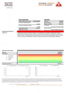

Oi - Oil 15 Опубликовано: 15 июня 2017 Автор Поделиться Опубликовано: 15 июня 2017 Анализ масла через 7 500 км (на пробеге 22 500 км) http://www.oil-club.ru/forum/topic/29472-liqui-moly-synthoil-longtime-0w-30-na-subaru-forester-sj-dvigatel-fb20-probeg-s-15-000-do-22-500-km/ Ссылка на сообщение
Izb 1 755 Опубликовано: 21 июня 2017 Поделиться Опубликовано: 21 июня 2017 (изменено) Мой многократный вывод: воздушный оригинальный фильтр, если его не менять каждые 10 тыс км, после 20 тыс. км даёт от 20 до 30ppm кремния в масле. Изменено 21 июня 2017 пользователем Izb Ссылка на сообщение
