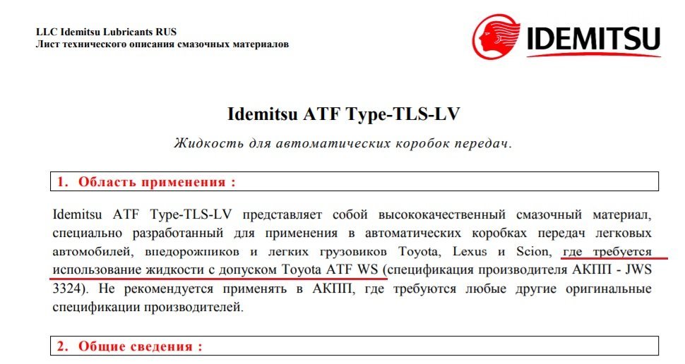

Добрый день. Подскажите пожалуйста. Раньше идемитсу, ещё год назад примерно, на оф. сайте указывало, что Idemitsu tls-lv это замена тойота ws. Сейчас на сайте указано, что ОДОБРЕНО: Toyota ATF T-IV. Получается, что теперь в ws его лить нельзя? Автомобиль тойота эстима гибрид 2013 г. в.

Честно говоря мне все равно мобил замена Кастрола или кастрол замена масла. Вот об этом и была речь, что раньше такая запись на оф. Сайте была, а сейчас нет, что это "АНАЛОГ" Меня больше интересует, можно сейчас лить или нет. А аналог это или замена, мне все равно.
Можно смело брать вместо Тойота ATF WS?
Dmitrii473 , лить можно.
Допуск ATF WS присутствует, и анализ подтверждает идентичность этих масел.
Из личного опыта: как-то делал частичную замену, слил 4 литра Toyota ATF WS и залил 4 литра Idemitsu, масла смешались без последствий.

Вязкость по Брукфильду какая-то очень низкая заявлена в TDS 6900. У Toyota WS 9000, у Amsoil Signature Series Fuel-Efficient Synthetic Automatic Transmission Fluid 8000. У многих Multi ATF под WS/Dexron VI 10000-12000 в основном. Более жидкой базой получили? Эстеров то чуть меньше, чем в Toyota WS.
Хочу залить в этот раз в коробку VAG QNQ (Айсин) те что ставятся на платформу MQB: Октавии, Поло, Рапиды итд итп  вместо Тойота WS, которое использовал сейчас и вместо рекомендуемого производителем оригинала -G055540A2(код кажется этот), который стоит каких-то не понятных денег.  Заказал баклажку Идемитсу из шапки, объемом, как я понимаю, в  кварту, для визуальной оценки самого товара и надежности поставщика. И только тогда решил посчитать какова же выгода? И получается такая калькуляция: Идемитсу объемом 0,946л, а для полноценной замены в коробке моего авто требуется 6 литров. Слить, залить, слить, залить, выставить уровень. Т.е мне фактически нужно приобрести 7 баклажек Идемитсу, а это 600*7 = 4200рэ. Тойота ВС  можно приобрести у дилера из бочки это чуть дешевле чем в литрухах, но и в литрухах дешевле чем в том же Экзисте, Автодоке, Емексе. Но пойдем по минимальному пути: 950 * 6= 5700. Разница в 1500 рэ. Стоит ли овчинка выделки?! А не зря ли я заказал литруху идемитсу?
