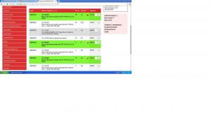

обошлась по 400р/литр (версия WS)
А где такая цена замечательная? Я дешевле 498р не смог найти  :unknw:
У меня тоже под 500 и это в 1,5раза дешевле чем тойотовское брать 4л или в почти 2 раза если литрушками (900р 1л тойоты)
https://www.emex.ru/f?detailNum=10114-042B&packet=745
http://exist.ru/price.aspx?pcode=10114-042B
Везде у меня не более 500р. Это дешево. Мне если посчитать что за 12 литров надо отдать 6000р и это еще дешево... :D
А ведь когда то я брал 10-12 литров Petro-Canada MV за 2700-3200р у ES! и в ус не дул...
у меня оптовый закуп и реально было по 400р за бутылку ....где то месяца 1,5 назад,поэтому долго не думая затарился .... , на сегодня цена поднялась,да и у меня уже она 441р/0,946 мл щас

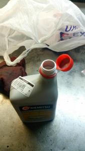

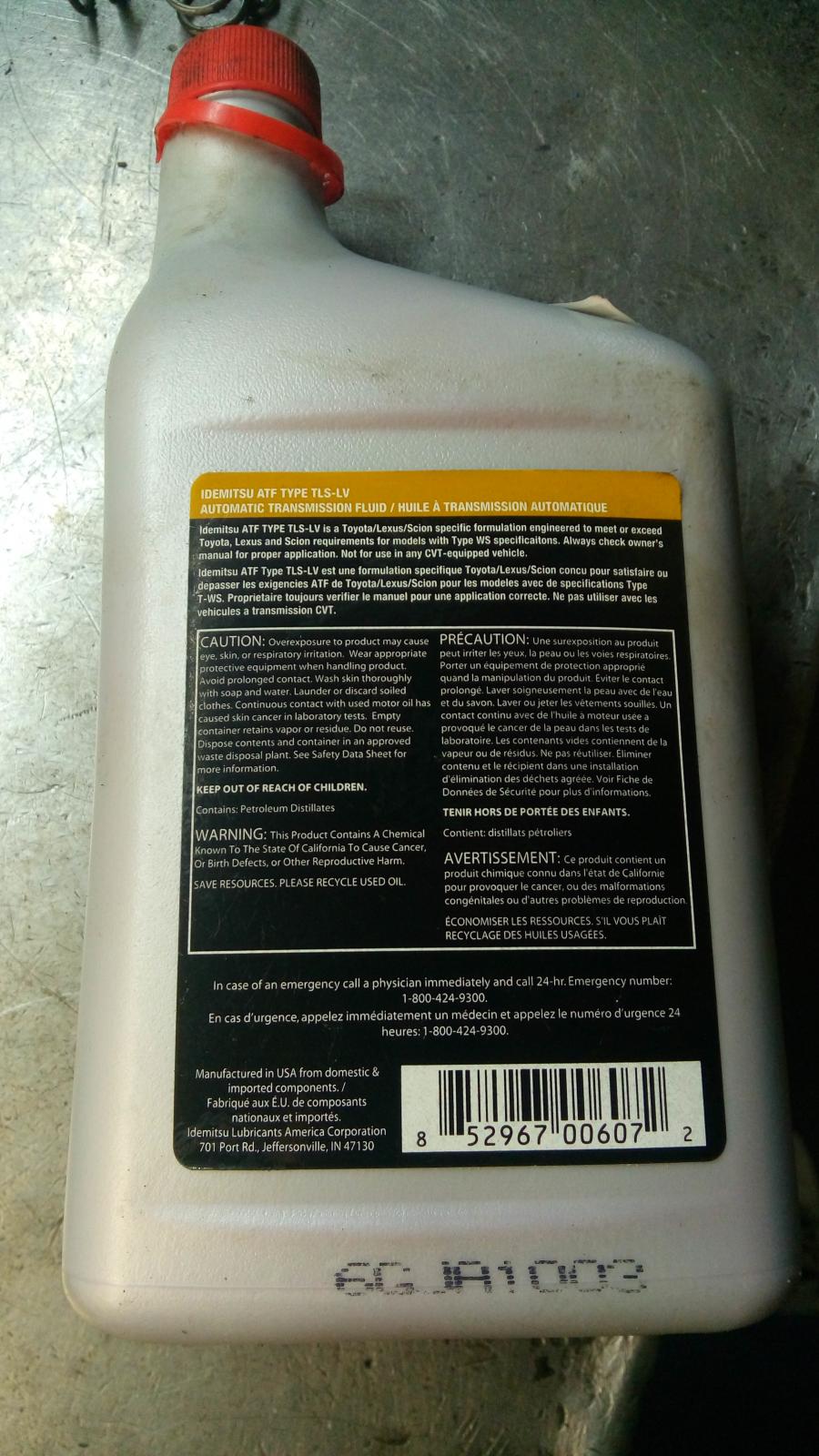

Вчера менял у себя масло в АКПП.
Смутило отсутствие какой либо защиты под крышкой - ни тебе фальги, ни пластиковой срываемой пробки...
Канистра из довольно тонкого пластика и очень мягкая. Не подделка ли?  :(
Изменено пользователем alecks
Смутило отсутствие какой либо защиты под крышкой - ни тебе фальги, ни пластиковой срываемой пробки...   :(
Это норма@ :)
Масло для американского рынка, а они вообще по поводу защиты не парятся, так как проблема подделок отсутствует там как таковая.
@alecks, не парься ты видимо не имел дело с американской тарой, она там почти вся такая, от моторки до трансмиссионки... Petro-canada, Chevron, Kendall итд... У них так принято просто.
да нормальное явление,тоже сначала подозрение  у меня было такое, канистра хлипкая ,тонкий пластик ,наклейки бывают слегонца отклеиваются,но это трансмиссионка как бы красота тут не нужна и не важна,главное качество! как менял кстати частично или полностью, поведение авто не изменилось?!
