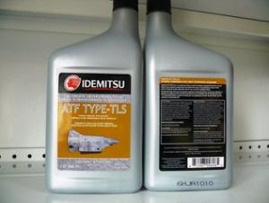

Смотрю этикетка на новых партиях поменялась.Пропали волшебные Лексус с Тоётой.Или это наоборот старые?*задумался*.Надеюсь рецептура не изменилась,как на том же Zepro 0w20..Не хотелось бы.post-41537-0-87003400-1518954276_thumb.jpgpost-41537-0-34870200-1518954303_thumb.jpg

С маркетинговой точки зрения эта этикетка более правильная.
Больше переживаю за содержимое,чем за полиграфию.Надеюсь состав остался тем же.А то купить купил,а теперь кумекаю-не фуфло ли мне толкнули :)
Изменено пользователем Silvestr
  18.02.2018 в 13:18, Silvestr сказал:
Данный продукт позиционируется как аналог/заменитель оригинального T-WS. Не думаю, что его будут менять.

Тоже с новой лицевой наклейкой пришло.
Интересно, что канистра изображенная на фото в шапке темы изготовлена в сентябре 2016, моя в декабре 2016 с новой наклейкой, а на официальном сайте до сих пор изображения не поменяли.
Кстати, видел в розничной продаже канистры со старой наклейкой, но черной крышкой. Бардак в американском Идемитсу  :ck:
Вот кстати с черной крышкой, тоже 2016 года
Изменено пользователем lexa333
  13.03.2018 в 14:50, lexa333 сказал:
Так с чёрной крышкой просто ТЛС, не ЛВ.
