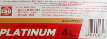

Sintoil Platinum 5W-30 API SN/CF свежее
В 04.07.2019 в 08:20, kap сказал:
Но 229.51 это масло для дизелей...
В том числе.
В 28.06.2019 в 11:08, kap сказал:
А Мерседес то и не в курсе, что это масло МВ229.5 соответствует...:shok: https://bevo.mercedes-benz.com/bevolisten/229.5_de.html
На новой 4л. канистре только соответствие MB229.3
Интересно рецептура не поменялась, проверить бы не мешало.

В 08.07.2019 в 01:08, Челябинский таксист сказал:
Так и есть, сегодня такое же брали товарищу в 4л. канистре, соответствия и одобрения такие же, дата выпуска 08.02.2019г.
Хотел попробовать в турбоваге, но по-моему соответствие 502 не выполняется, хотя и заявлена. Испаряемость не должна быть выше 13, а сам производитель заявляет 14, это косяк завода или я пардон чего-то не понимаю?
lokotcy, Дак у него 502 и нет, есть только мерседесовский 293,1. Вообще я залил себе в атмоваг, прошёл 5к, ничего плохого не скажу, но больше его не залью.) Лучше уж Лукойл или зик .
2 часа назад, Lobshter сказал:
На новой канистре прописано 502
lokotcy, это соотвествие, а не допуск. Допуск у него SN и 293.1. В Турбоваг я бы не лил, тем более здесь кроме ноак, ещё щелочное меньше 10, меньше ходить будет. Ну по вязкости это масло почти 40, так что просадки не так страшны.
А ведь никакой это не ilsac. Это тоже Infineum под 229.3 на сульфонатах Кальция. Только его тут меньше на 20-25%, чем требуется. Вот такое это масло должно быть
Dimmy, это просто дешевая густая 30 с допуском SN. Никто от этого масла не умрет, а цена очень хорошая. Лучше это лить, чем Лукойл стандарт. Намного лучше.)
rpi70, они вообще к разным классам  относятся, если говорить про 30. Люкс 30 в европейцев нельзя, а это можно. Если сравнивать лукойл Люкс 40 и Синтек 40, то Люкс получше будет,  у него ноак и серы меньше, это из видимого. Зато разница в цене между ними в 1,5 раза.
P.S. А чем вам Зик не устраивает? Огромное разнообразие 30, за очень демократичный прайс( в РБ зик стоит дешевле ЛУКОЙЛа, и чуть дороже Синтека)
