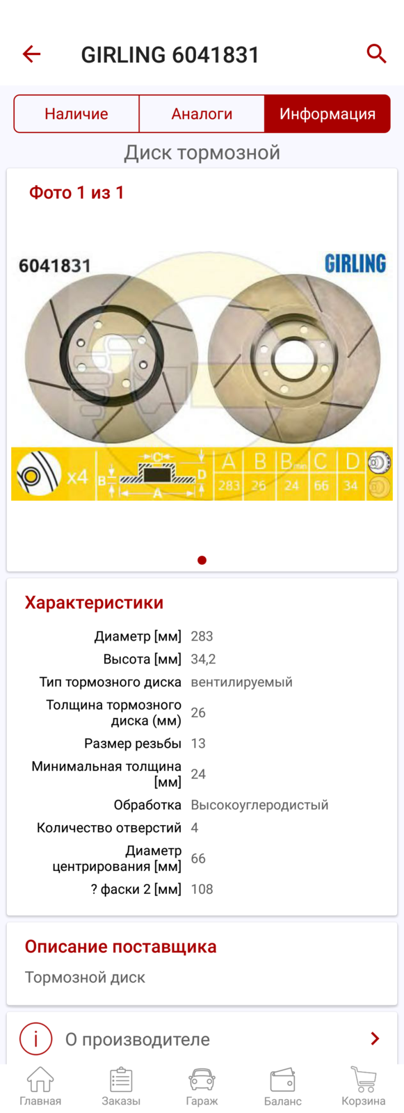

Кто знает, где делают сейчас DDF1152C? Китай? И что лучше тогда на замену взять? Ате в тех же размерах тоже Китай, Брембо тоже Китай будет?
Я надеюсь не перепутал ничего с размерами Ваших дисков. Вот такой Ate PowerDisc очень интересен может оказаться в плане замены Феродо (на мой взгляд):
Screenshot_2019-11-04-09-19-55-887_ru.autodoc.autodocapp.thumb.png.685f1dc1e94feb527b9862d9e0e488c0.png
Screenshot_2019-11-03-17-54-55-332_ru.autodoc.autodocapp.thumb.png.8f48caefc1e9368af728cdc4263f6219.png
Ну и вот вроде тоже вариант (высокоуглеродистый, в отличие от Ate, но вроде как без покрытия). Не знаю где фотку его взяли наши, но оф. сайт п-ка Гирлинга про слотирование не упоминает ничего (странно, да)?
