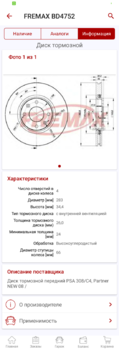

воздержусь от покупки тормозных дисков Ferodo и Fremax
  07.11.2019 в 05:38, Игорь из Минска сказал:
